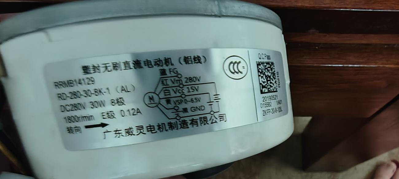

    След толкова време дойде ред на лагерите на мотора. Но май е капсулован и не знам дали мога да го отворя.
    От къде може да се поръча нов?

    капака е залепен но се надига внимателно ,после ще трябва да разпоиш и платката за да извадиш ротора - прави се ,не е нещо особено .. препоръчвам ти лагери Koyo - много тихи и приятни
