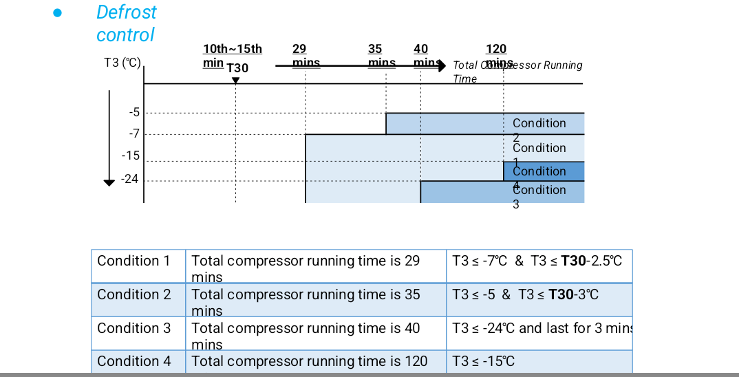

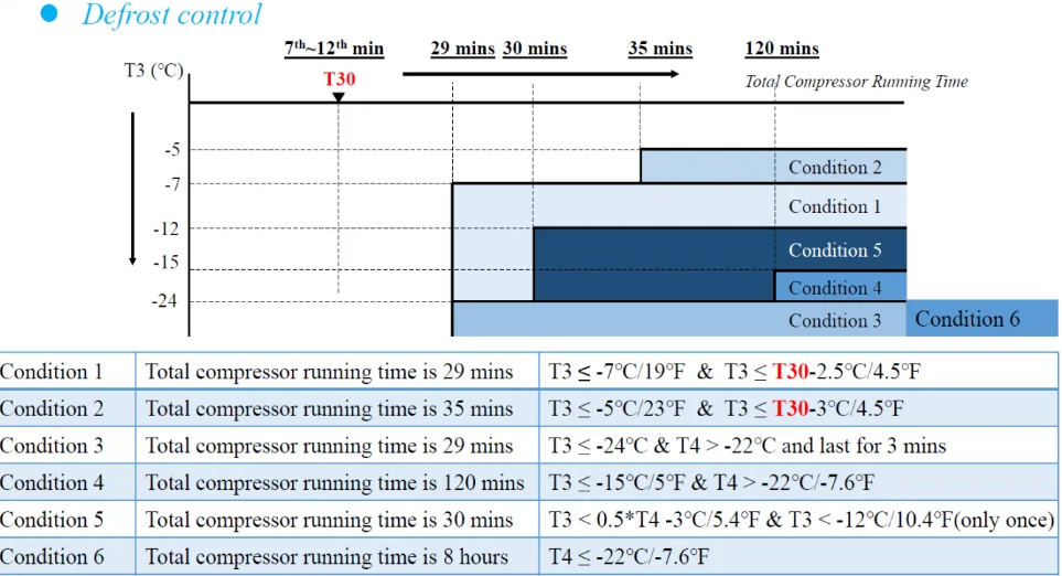

    Усъвършенстван модел
    Intelligent Defrost - Интелигентен режим на размразяване (алгоритъм контролиращ системата и нейния подход за размразяване чрез проследяването й посредством референтна стойност Т30 и температурни разлики между Т3 иТ4)
    „Т30” е параметър, който се записва в програматора след начален старт на компресора.
    Т - Означава температура;
    3 - Посочва кой точно сензор се следи и записва в паметта (в случая е Т3 температурен датчик на изпарителя);
    0 - Индекс с който се отбелязва начален старт за отчитане на параметър
    Контролната референтна стойност на Т3 се отчита между 10та и 15та или 7ма и 12та минута на работа на компресора – тогава системата работи с относително изравнени параметри.Програмата следи за нейното понижаване и ако отчете определен спад под референтната записана стойност, програматора ще задейства дефрост във времеви интервал.Това е така, защото се счита, че понижаването на температурата на изпарителя е в следствие на неговото заскрежаване, съответно нарушен топлообмен.Тъй като не винаги се получава заскрежаване на изпарителя (при по-ниски температури и относителна влажност на въздуха), програматора следи и разликите в температурите между Т3 и Т4.При конкретни разлики по схема, машината влиза в дефрост, за да изравни параметрите – в тези случаи интервалите за размразяване са доста по-дълги.
    Примерна таблица
    (времевите интервали и температурните стойности се различават при конкретните модели)

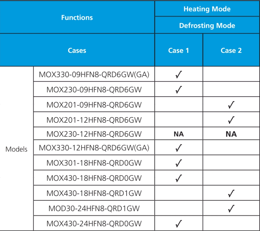

    При някои модели има вероятност дефрост алгоритъма да се различава, според модификация на външното тяло.Като пример мога да дам серията AllEasy Pro.
    На таблицата се вижда, че използват един от двата варианта според асемблирането на външното тяло.
