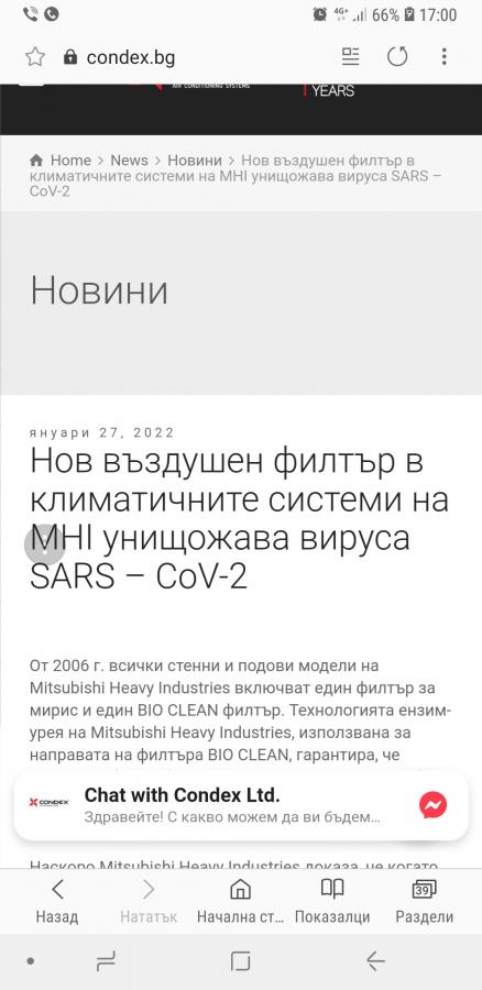

Нов въздушен филтър в климатичните системи на MHI унищожава вируса SARS – CoV-2
Прикачен файл 38984
За онези двете лентички в пластмасова рамка иде реч.:)
"...Наскоро Mitsubishi Heavy Industries доказа, че когато аерозолни частици със SARS-CoV-2 полепнат по филтъра, след час те се неутрализират с 99,998%...."

Нов, ама колко да е нов, Мили?!!!
"Нов въздушен филтър в климатичните системи на MHI унищожава вируса SARS – CoV-2
От 2006 г. всички стенни и подови модели................."
Малките буквички обръщат колата, Мили, малките!
Белината е модерна напоследък, та не е толкова фатално, но МНI отдавна се грижат за здравето ни, което е необходимо за каквато и да е пиячка.
Рос, каква бе причината да ги отстраниш?
rosswen
Значи ги връщам веднага, че съм ги разкарал много отдавна. [emoji23][emoji23]
Климатици Mitsubishi Heavy
Трифоне, според мен този тип филтри при всички марки клими са маркетингов трик и общо взето се съмнявам да вършат някаква работа. Все пак нямам доказателства за това. Ако греша, още по-добре. :)
