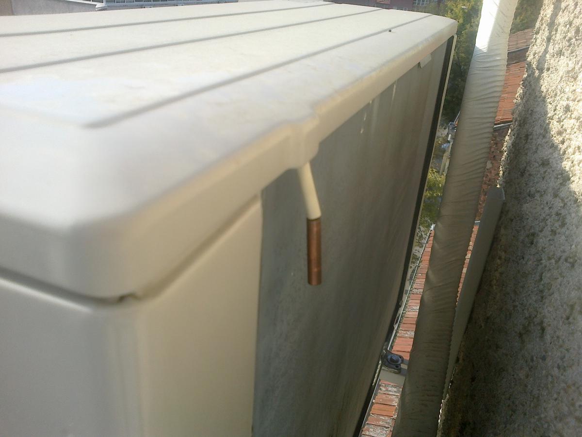

Здравейте, днес махнах решетката на Mitsubishi MSZ-GE25VA, та въпросът ми е относно датчика на външното тяло, тъй като сега не е плътно прилепнал към ламелите и има около 1 см., трябва ли да го прикрепя някак си към ламелите или да го оставя така? Ако така оставен няма да прави излишни дефрости понякога и това не е проблем, напр. да се обледени ще е много добре, но от друга страна ме е страх така да не би никога да не се сети за дефрост и да стане мазалото, Вие техниците / Mega, Alexanrdas /как мислите? Става въпрос за Сандански, 12 кв.м.

dimon Благодаря за разяснението! Като чета във форума стигам до извода че е по-добре да я няма решетката /повечето сте си махнали решетките/, а колкото до температурите става си към -8, -10гр. /последен етаж, две външни стени, никаква изолация, има си предпоставки/, така че ... "един път" става замръзването /не че без решетката не може да замръзне ама карай/, после не искам да си имам грижи!
С решетка без решетка ако климатика не е претърпял намесата на куци монтажници и няма теч на фреон няма как да замръзне(освен в случаи при който някой е сложил тапата на дупката за изтичане ,която е за по топли страни не е за бг) GE e един железен климатик.Решетката се слага от МЕ за да пази питата при транспорт и при монтажа най-вече.
