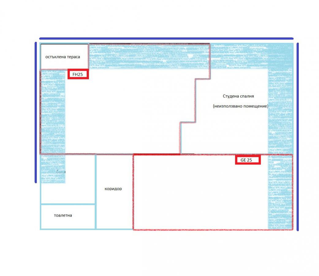

aLamer , добро ревю, но кажи ми моля те от къде са тези големи топлозагуби, които имаш при солидната изолация която си цитирал? От пода, или от отворения прозорец визираш? Като цяло големи разлики в температурата стават в неизолирани помещения. Не говоря за нормалните под - таван от 2-3 градуса, които както си открил се минимизират с по-силен вентилатор.
Отговор: Появи се заместника на FD серията, серията FH
Топлозагубите идват от това че помещението е северно ориентирано и е на първи етаж. Освен цялата северна стена която е по-дъгата (приблизително 6м) също и цялата и западната стена е външна (4м). Освен това източната къса стрена е към спалня която за момента не ползвам и не отоплявам, също и част от южната стена контактува с баня която също не е топла тъй като пък една от нейните стени е външна(макар и изолирана). Така че общо взето две напълно външни стени които слънце зимно време никога не огрява (западната понеже е в сянка от друга част от блока), плюс условно казано две почти полувъншни стени :) Като прибавя и факта че от северната и западната страна пода надстърча с близо метър от основата на блока и не само че няма кой да ме топли отдолу ами напрактика вися във въздуха, мисля че е илюзия да не очаквам интензивно топлоотдаване, дори при добра изолация.
Прилагам картинка която нарисувах за илюстрация на положението с топлозагубите за да можете да си представите с какви сурови условия му се налага да се справя на този климатик.
С червен контур са отопляемите помещения, със светло синьо защриховано е надстърчащата част от плочата, с тъмно синьо са отбелязани външните стени на апартамента.
При тази ситуация мисля че даже много добре се справя.

Както се оплакваше и друг собственик на ФХ, че не си достига заданието в неизолирано помещение, си правя извод, че макар и много добре изолирани стени имаш проблем с топлозагуби през ТАВАНА и също в надстърчащата част от пода. Съвета ми е да направиш и там изолация - на тавана със залепен и дюбелиран фибран+шпакловка или декоративни пана или с вата и гипсокартон, а на надстърчащата част - отвън/отдолу със стиропор/фибран+циментова дърпана мазилка.
