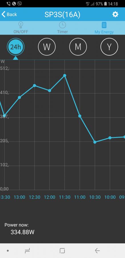

Не знам колко е КОП- а при 200W и външна +3°..+4°..+5° , нощните толкова бяха, но така да работи напълно си ме устройва. ОБАЧЕ изключи ли веднъж става мазальок. При външна под +8° държи около 6..7мин на 700..800W и под 320..330 не може да падне. Дори съм давал най високата степен на вентилатора, не ще и не ще.
Ето до 10:30 кротко на малко над 200W, изключва веднъж и край на комфорта.
Прикачен файл 38152
