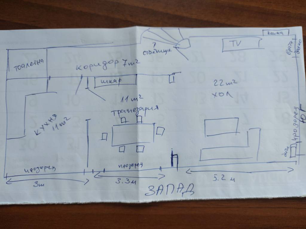

Здравейте, какво мислите за 60ка zsx в свързани помещения от около 50-55м2 или около 140 м3, без изолация, пвц дограма троен стъклопакет, 3 външни стени, на 50 м от морето. Прикачам и схема за по нагледно. По стълбите нагоре има 2 спални и 2 м2 антре. Прикачен файл 39610

Плодова душичке, помисли за поне две машини.С една в хола - нито кухнята ще стоплиш нито коридор/стълбище както си в къща, че и първи етаж.
Оптималния вариант са три - ако искаш да ти е топъл и коридора/стълбище, като за кухня и стъбище може и да са нисък клас маркови машини.Така и за хола няма да ти трябва толкова мощен(но и духащ) климатик.
60ката ще се справи повече от добре с квадратурата, само че мултисплит.
Благодаря за бързата реакция. За уточнение първия етаж е над гаражи, така че не съм съвсем на земята, а целта ми е кухнята и коридора/стълбище да бъдат с температура 20-22 гр., или друго казано да заменя печката на дърва, намираща се до вратата на коридор/хол с някоя яка машина, коята да темперира и останалите помещения. И досега споменатите кухня и коридор/стълбище не съм ги отоплявал самостоятелно, а с печката, като от коридора доста надухваше понякога и не съм го отоплявал в тези случаи. Отделно вечер се случва да го затварям, та да не се шуми нагоре към спалните, долу като има сериозно събиране или киновечер. Сега съм с нова входна врата, така че няма да има тези топлозагуби поне оттам. Горе спалните се отопляват самостоятелно/едната не се ползва все още/ и обръщат въздуха на антрето между тях.
