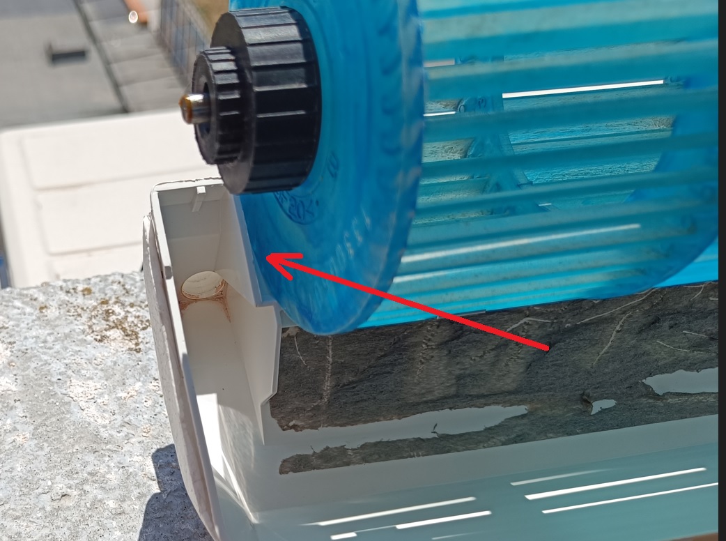

    Освен това го дръж на по - ниски градуси, да работи по-дълго време и да отмива застоялата се вода в долната вана. Виж дали ти е и нивелиран.Аз имах същите "симптоми" при друг по-стар модел на MHI -неприятна миризма на влага при пускане.Забелязах, че в другия дренажен отвор, който е затапен остава малко вода (не може да се оттече).Отделно и изолацията на дъното на тавата задържа влага -ламелите на долния топлообменник контактуват с тази изолция и малко или много и там се задържа влага, заблатява се, оттам започва да мирише ....
    Реших кардинално проблема, да кажем на 99 %! Сега се усеща лека миризма на застояло само при първоначално пускане за секунди ...
    Първо, махнах доколкото можах изолацията на дъното на ваната и второ, наклоних малко тялото към страната, където се оттича водата, за да НЕ идва конденз от горната вана и съответно да се задържа вода в зоната около затапения дренажен изход.
    Докато махнеш изолацията на ваната, ако все пак решиш, можеш да изсипваш шише с вода-топла/ гореща във ваните (долна, горна, където можеш) - , да отмие каквото има, но ако имаш мухъл по турбината и /или вътрешността на климатика, водата няма да ти реши проблема.Ще ти трябва основна профилактика , най добре със сваляне на тялото или поне със сваляне на турбината.
    По- надолу може да се видят снимки на моята долна вана (на 20ZG-S-2007 г.), където съм махнал изолацията.
    Със стрелка съм посочил мястото, където турбината е трила във ваната и цъкала "втулката", за да се види, че НЕ втулката е проблема, а турбината трие във ваната и оттам се чува това "цъкане".
    И ............. след тези снимки смятам вече въпроса за "втулката" на MHI да е приключен веднъж завинаги!
