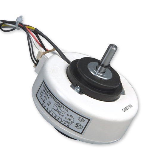

Да попитам:Нормално ли е двигателчето на турбината на вътрешното тяло да загрява и то много.Дотакава степен, че едвам да се пипа с ръка? Моя Нипон започна да издава странни звуци и реших да го отворя да видя какво става и видях че пластмасите които държат двигателчето са деформирани а двигателчето е толкова горещо, че не може да се пипне......дали е за смяна или това е нормално:confused:
За смяна е, не е нормално.Окъсил е някъде, прегрял е и се е изместил от оста, затова шуми вътрешното.
Ами не знам к какъв мотор е - АС, ДС.Мисля, няма да е по-малко от 70-100 лева.На ПАНАСОНИК ДС моторите, които често се влагат в разни машини са от 200 лева нагоре.
на този модел Nippon -DC моторчето е AC.
Да, моторчето е AC, 220-240V 19W,Някакво китайско е.....доколкото виждам марката е Ningbo co.Ltd.Модела е YYK19-4. А възможно ли е причината за загряването да е някъде другаде, например в управляващата електроника която да не му подава правилни напрежения?Прикачен файл 7252 Ето така изглежда моторчето......
