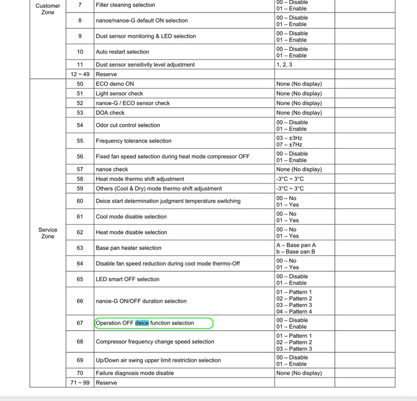

    Втората беше извадка от сервизното за функцията в специалните функции на доистанционното, които се активират със задържане на SET за над 5 секунди. Тя не е особено важна, защото не беше ясно какво точно пише там и за какво е функцията.

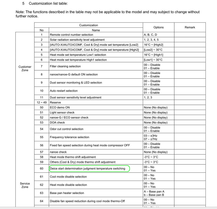

    Да, сетих се. Ето това беше:
    При новите модели има добавени някакви допълнителни опции за дефроста, които не ми е много ясно какво правят и не е ясно дали важат за всички модели. Едното предполагам, че може би е опция да прави дефрост при изключване на климатика?

    А тия допълнителните функции - ако ги обсъдим една по една, може и някой знаещ да помогне какво означават и как се използват, защото аз опитах да променя някои от тях с определени очаквания към машината, но нищо не се промени. Нито по начин, по който очаквах, нито по какъвто и да е, дори противоположен на очакваното.
