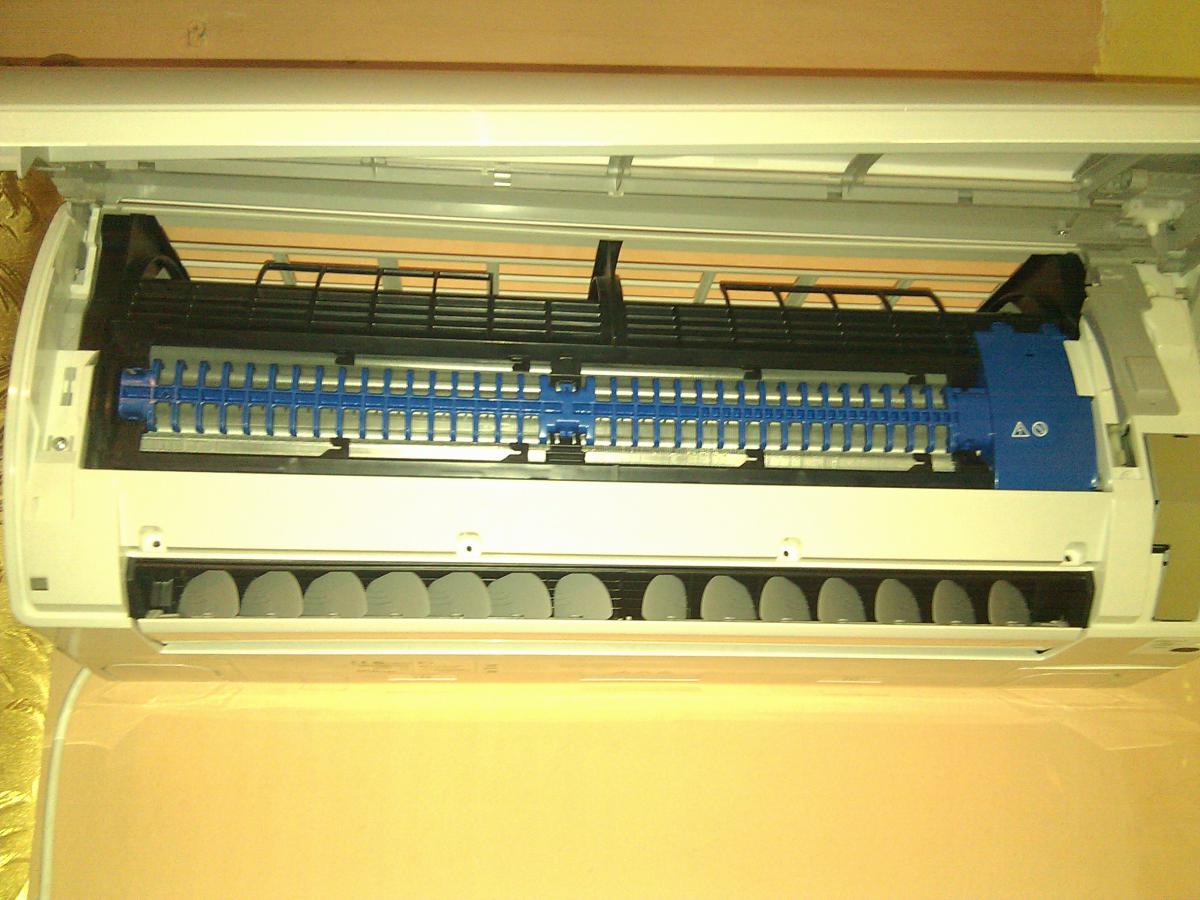

Здравейте . Искам да попитам как се сваля за почистване плазма филтъра на Дайсейкай 5. Прилагам и снимка до къде стигнах. Ако има тема моля за препратка.Прикачен файл 6994
Отговор: TOSHIBA DAISEIKAI V
Прикачен файл 7012
krasi80, изваждането на Плазма филтъра не е трудно.
- Откопчаваш щипки 1 и 2, като ги притискаш лекичко по посока на стрелките.
- След освобождаването им хващаш "рибената кост", там където са елипсите и издърпваш внимателно по посока на стрелка 3.
Монтажа е в обратен ред и трябва да се чуе "щрак" при наместването на оребрената част и щипките.

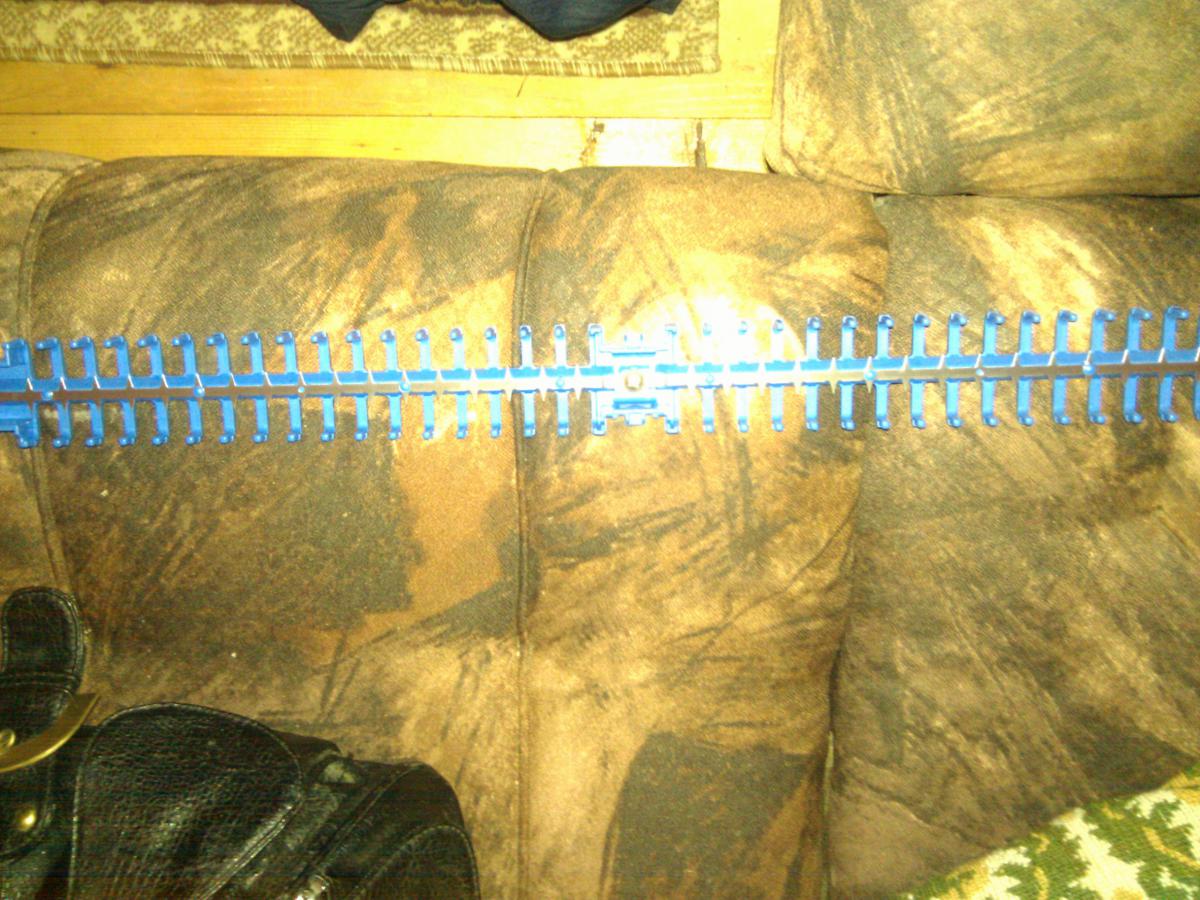

Благодаря ти gnf
Всичко е наред. Ето я " Рибената кост "
.Прикачен файл 7017
