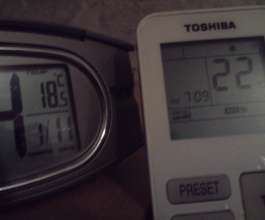

Измерванията на температурата през последната седмица и работата на климатика
показват следното.... Когато беше много студено минус 10 градуса при зададени 23гр.
AUTO FAN в стаята показваше 23.5-24гр.Бачка си сериозно и перфектно без никакъв
проблем.Вчера и днес времето се пооправи и е от 0 до 1 градус а в стаята при зададени 22
леко полеко температурата си пада до 18.5-19градуса.Чудя се как няколко часа въобще
не се сеща да духа!?Два пъти забелязах,че външното тяло доста добре е побеляло.
Какво се оказва..... ако днес вън е минус 10-15 гр. при зададени 23 спокойно прави 23.5
а след два дни външна 0 или 1 гр не ги достига и спира до 21гр.
Май ще трябва да се моля да е зверски студ.:D
Прикачен файл 8070
Отговор: Toshiba RAS-10SKVP2-E - Super Daiseikai 6
... Машината ти в какво помещение беше монтирана? При мен държи много точно градусите, дори в края на деня ги е задминало с 0.5-1 градус. Не е правила дефрост от както имаше мъгла в София.
Клапите ти как са настроени? Я сложи термометъра горе при неговия и виж какво ще покаже?

Машината е в 13.5м2 а клапите са на 2-ра или 3-та позиция от долу на горе.От 3 часа е зададена 21гр.температура AUTO FAN (той си е преминал в режим сън),като в стаята е 19.5 а горе до датчика 24.Вън е 1-2 градуса.
... Е ако до датчика е 24 градуса как искаш да работи? Той приема, че си е постигнал заданието. Това значи, че имаш страхотни загуби, щом в другия край на помещението е 18 градуса? Все пак са само 13 квадрата? Пусни по-висока степен на вентилатора, така, че да не ти е некомфортно, да може да върти по-голям обем въздух. Опитай с 2-ра или 3-та степен.
