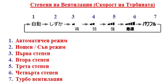

И някой може ли да ми каже как се пуска авто вентилатор? И как се стартира турбо и съответно икономичен режим?
Отговор: Toshiba RAS-285GDR- колко редов е топлообменикът
nako-bako
От бутона за регулиране на вентилатора цъкаш, докато се появи желания от теб. Това е при ПДР от 2009г., предполагам и при ГДР е същото.
Прикачен файл 7810
