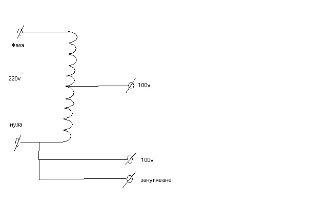

Прикачен файл 7968
Нещо такова е трафа. Провери си скачанията.

Ванко, проблемът не е в трафа, и него го гледах, мерих по корпуса и т.н., но нищо.

Да ама проблема е, че трипровдното захранване отива до трафа и от трафа климатика се захранва по 2 проводника. Дали са пуснали зелено-жълтия проводник на корпуса не става много ясно.
А схемата на vankoto е много грешна. На възела, където пише зануляване винаги ще има потенциал, защото "първичната" навивка е под напрежение.
