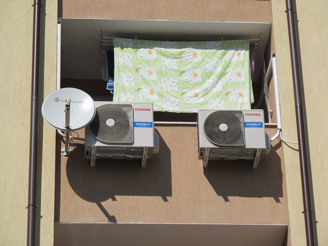

  Сега като видиш 3-та серия до 6-та и ще разбереш, че идеята си заслужава. ;)
 Прикачен файл 11116
     Отговор: Daisekai 5, Daisekai 6 или Nokria
  мда 6та е със сателитна чиния и връзка с НАСА :))
