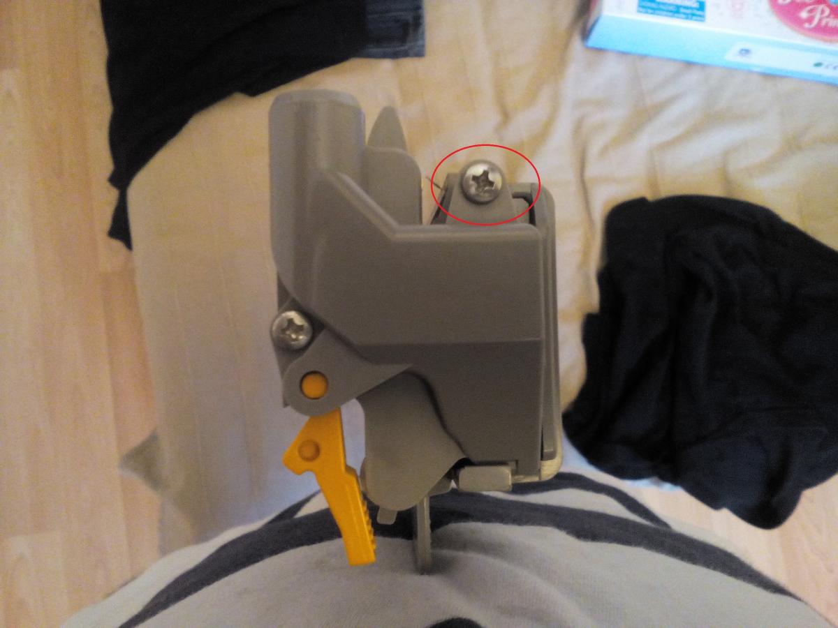

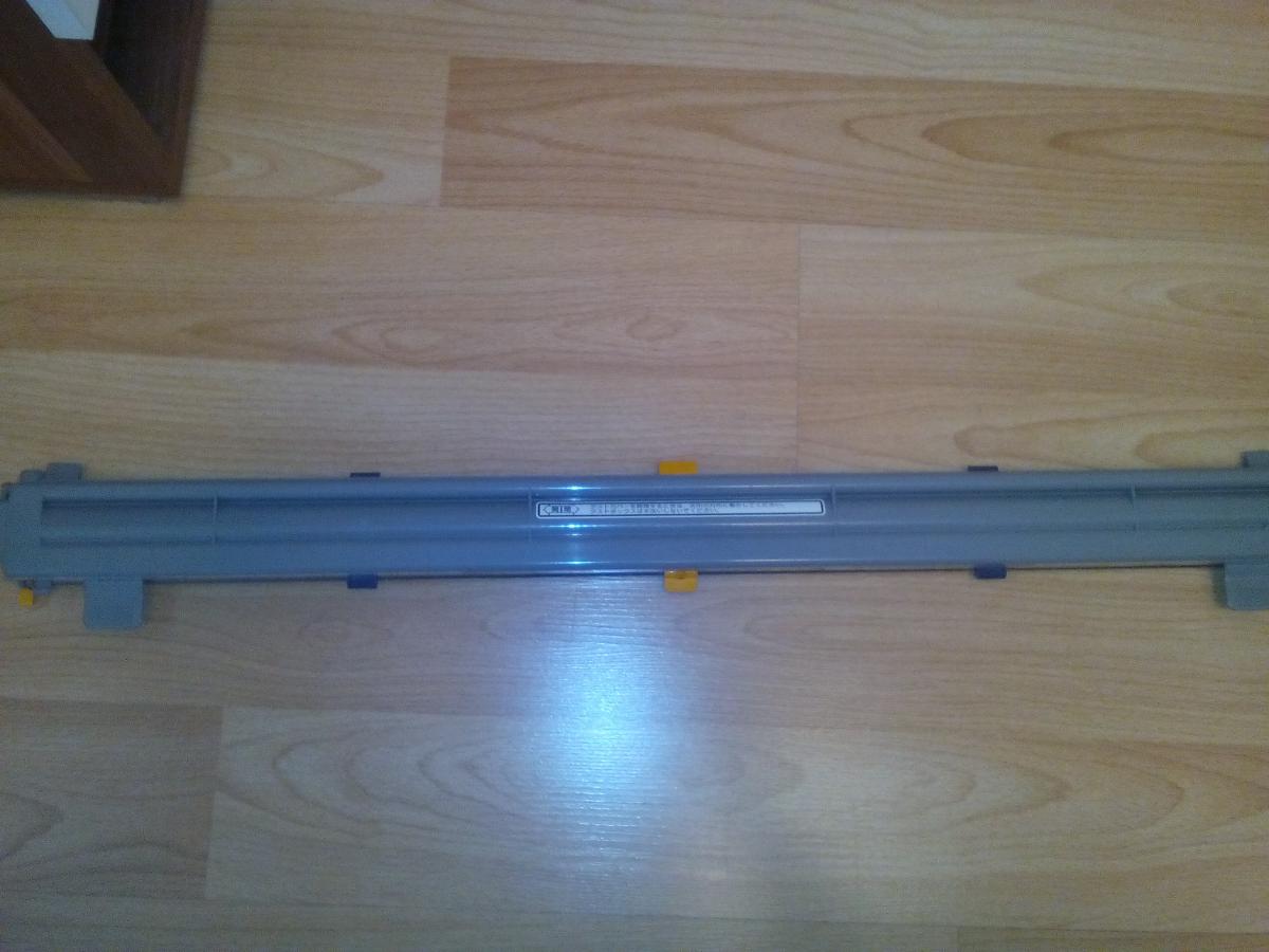

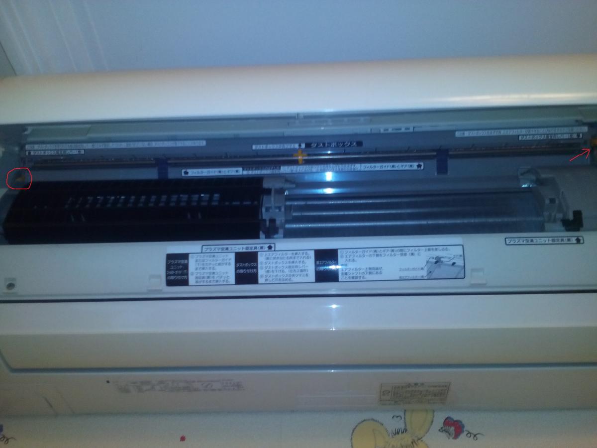

    Отговор: Toshiba RAS-281SDR
    След като вдигнеш капака, и свалиш първите /лицевите/ филтри, сваляш системата за чистене, внимателно вдигаш 2-те щипките. На снимката, където съм оградил, единият винт, се развива и с приплъзване се сваля капака на системата, който от вътрешната страна играе на контейнер.
    Забелязах, че в единият край, на системата е свързана с отвора на аспирацията, което предполага, че от там някаква част от прахта излиза през отвора.
