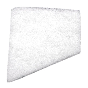

    Сетих се да замеря консумацията на Zelmer ZVC 762 (VC 7920.0), 1700W. Консумация без включена помпа (водят я 20W)- 5та степен (последна) 1550W, 4та степен 1050W; мрежово напрежение 236V.
    Четох в темата, че много се пише за НЕРА филтъра. При моделите 752 и 762 има конструктивна недомислица при филтрацията на изходящия въздух- не минава целият обем през НЕРА филтъра, а и през малък влакнест филтър с трапецовидна форма, поставен вдясно на НЕРА филтъра.

    "Конструктивната недомислица" е филтър за въздуха за охлаждането на двигателя и няма връзка с изходящия въздух от почистването.

    Може и да си прав. Не съм забелязал подобна идея в други прахосмукачки, а съм отварял няколко. Ще проверя от коя страна е запрашен филтъра и дали духа или смуче от там.

    КТТ, въздухът, който минава през малкия филтър се оказа изходящ, а филтърчето- силно запрашено от вътрешната страна. Дали охлажда мотора или- не, факт е, че този поток не е пуснат да минава през НЕРА филтъра, а би могло.

    Количеството въздух през този филтър е на няколко порядка по-малко. Какъвто и да е филтър, трябва от време на време да се измива. Все пак основния поток въздух наситен с боклуци минава през доста други филтри преди да мине през НЕРА филтъра. А той струва 28 лв. и следва да се сменя на 6-12 месеца. От тук следва противоречието - или "охлаждаме" двигателя със замърсен въздух или прекарваме през НЕРА филтъра замърсен въздух. Според мен и 2 варианта са неприемливи.

    КТТ, няма противоречия. Не виждам отвор, който да засмуква въздух за охлаждането с филтър на него. Ако е така, както споменаваш- пак е недомислица. Защо не са хванали поток от пречистения или да пуснат отвор за вход с филтър, а изхода да се включи през НЕРАта чрез отвор в ляво преди него или удължаване на самия НЕРА филтър. За мен не са го конструирали добре. Не е въпросът колко струва филтъра, а че духа и "лош" въздух, който е можело да мине през НЕРАта, за по- добра филтрация, но за една бройка се е разминал и не съм виждал друга прахосмукачка с такъв замисъл- част от изходящият поток да не минава през НЕРА филтъра.
