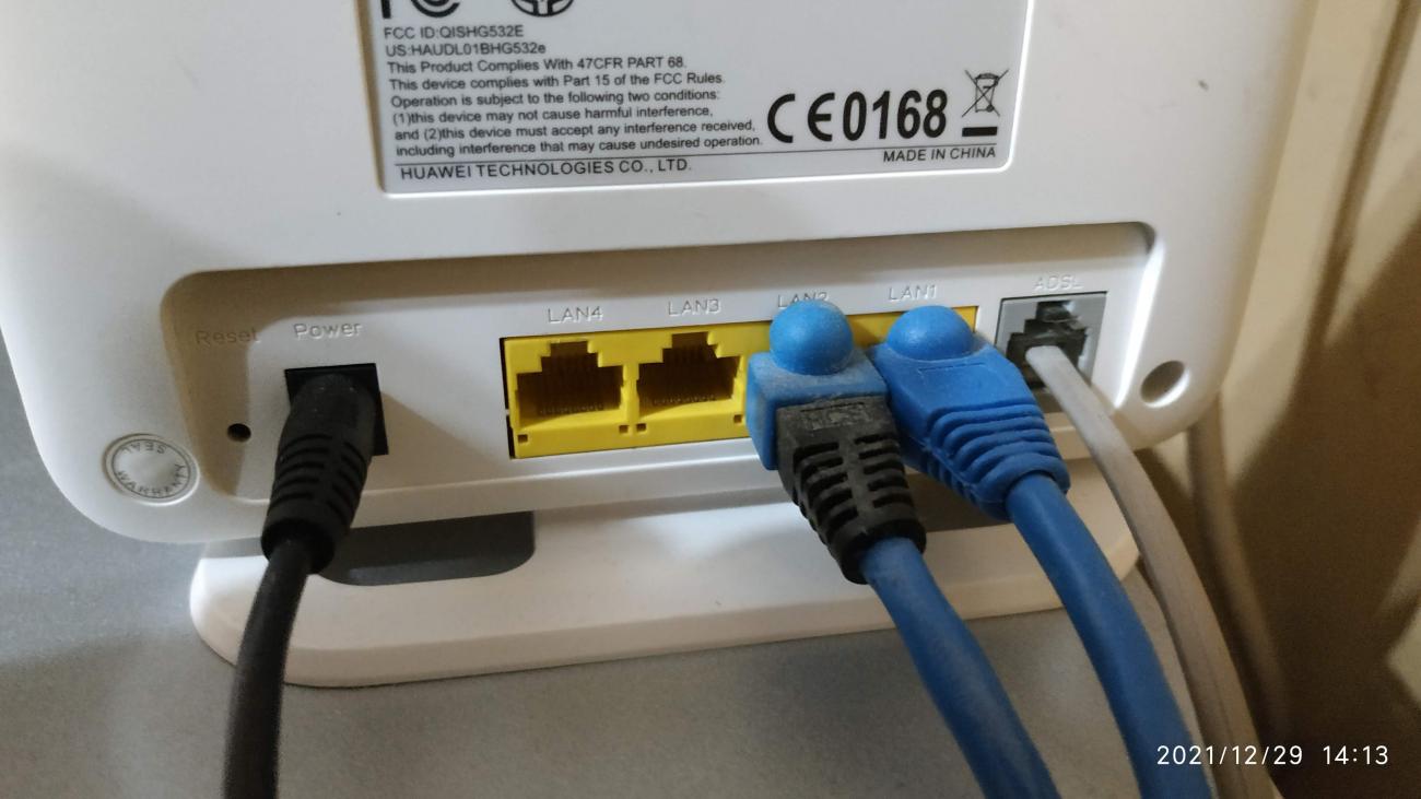

    Последно не ми стана много ясно подлежи ли на конфигурация рутера на Виваком така, че по един кабел да се захранва повече от едно устройство? IPTV телевизията на Виваком отделен кабел от рутера ли изисква? Изпращам снимка на буксите на рутера на Виваком.

    Имаш два свободни лан порта пусни от тях кабел и виж да ли работи.Може и да работи„

    След като си анализирах всичко до тук стигам до извода, че имам два варианта с тоя рутер да ползвам два бокса на един телевизор (единия на Виваком), а именно:
    1. С два лан кабела от рутера защото има свободни гнезда (неудобството е прокарването на още един кабел)
    2. Със суича и разделянето на единия кабел, само, че когато искам да ползвам невивакомския бокс този на Виваком трябва да бъде тотално изключен (те и без това захранват един телевизор, така, че това не е проблем)
    Благодаря на всички за съдействието.
