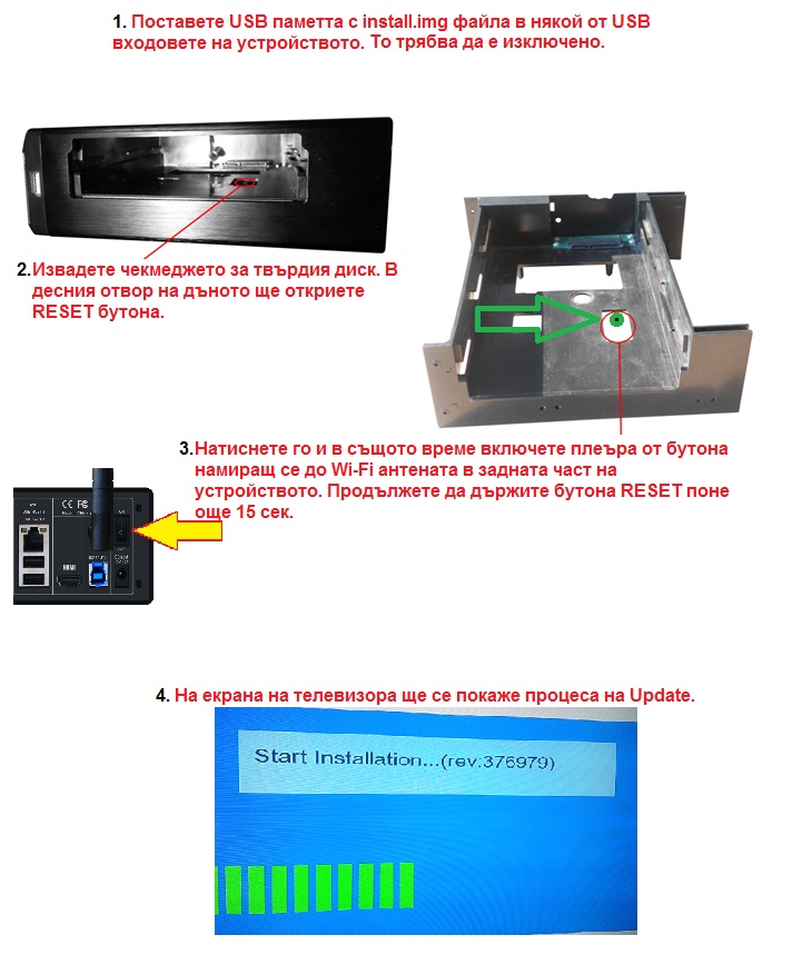

Здравейте.
Благодаря много за помоща.
Машинката работи.Има оригинален фирм на страницата вече.:)
рестарта на тази машинка е под чекмеджето на вътрешният хард.

Инструкция за инсталиране на фърмуер. Всичко което правите е на ваша отговорност !
1. Копирайте съдържанието на архивния файл (install.img) в главната директория на чист USB-флаш, форматиран на FAT32.
2. Поставете подготвеното USB флаш устройство в предния (дeсeн) USB-порт на плеъра.
3. Влезте в меню -> сетъп и от секция "Системa" изберете USB Upgrade.
4. Ще се изведе съобщение на екрана на телевизора и ще се появи прогрес индикатор. Флашването обикновено отнема около 2-5 минути. Не изключвайте захранването и не вадете флашката докато трае процедурата !
5. След успешно инсталиране на фърмуера плеърът автоматично се рестартира, но преди първото зареждане извадете флашката (задължително ако имате вътрешен хард). Всички настройки се нулират.
Първото зареждане след ъпгрейд може да отнеме известно време.
Recovery (safe) mode - за инсталиране, когато това не е възможно да стане от менюто
Прикачен файл 9789
