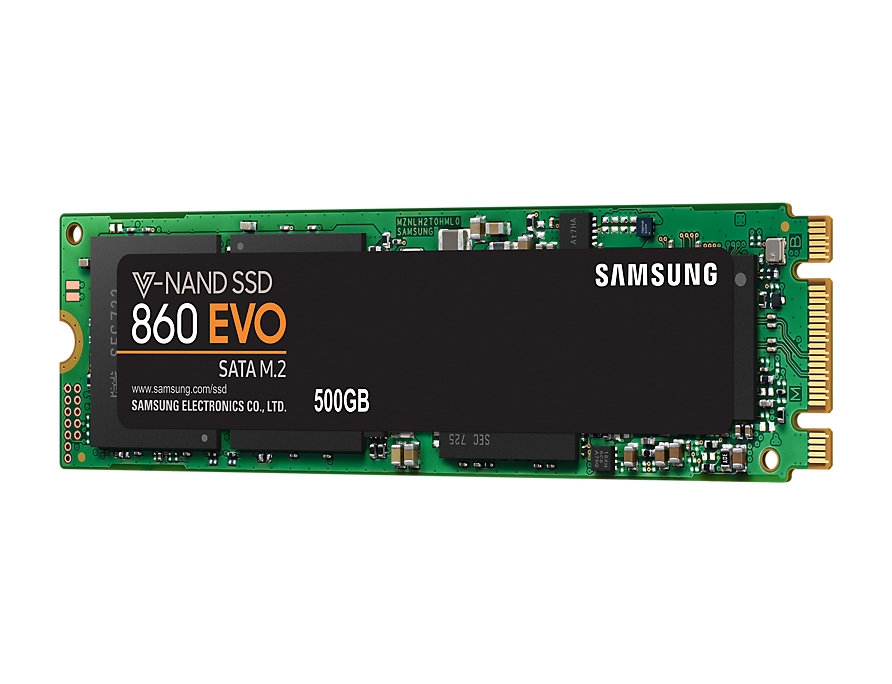

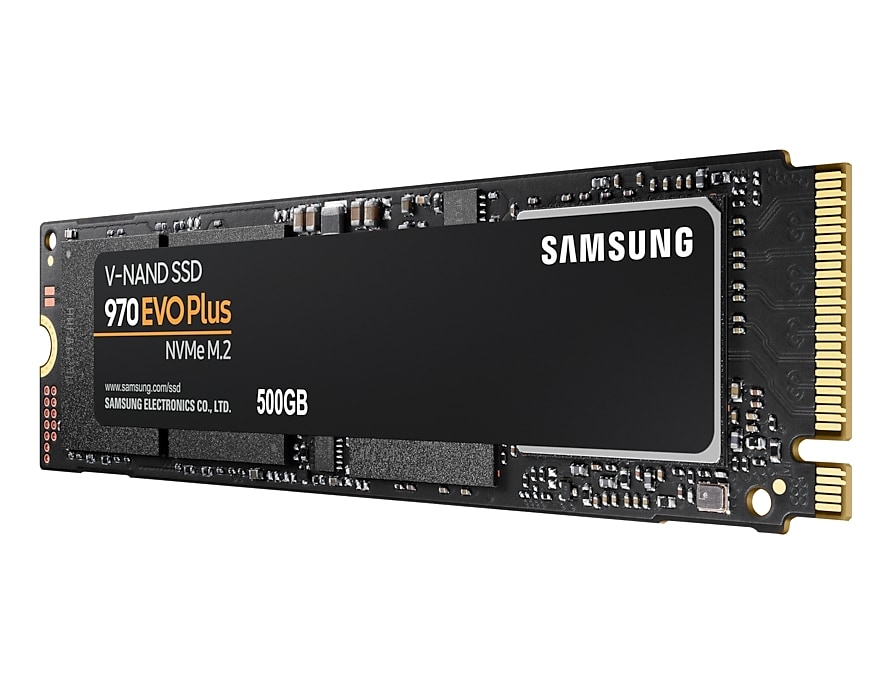

Има няколко вида m2 слотове за различни типове дискове. Едните бяха с два прореза и се водиха май SolidState SATA а другите са с един канал и се водят NVMe. Мисля, че щом физически слота е такъв какъвто е диска, няма да имаш проблеми.

И пак повтарям, SSD дисковете на m2 сокет са с два канала в двата края на пиноветге и са със скорости подобни на SSD на SATA интерфейса. Те са несъвместими ако слота на дъното ти е с един канал. NVMe дисковете са с един канал и високи скорости на четене/запис и с тях грижа няма да имаш.
