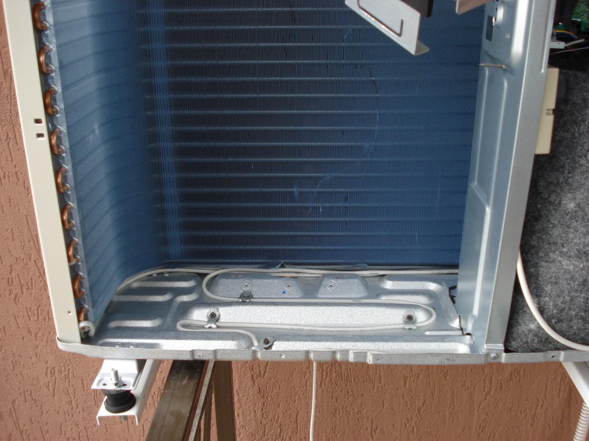

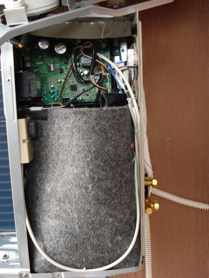

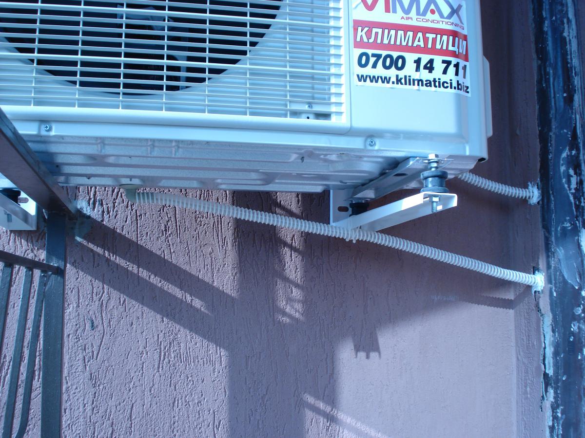

Здравейте.Кактописах в предните постове имах проблем със замръзването на дъното наклиматика.Зимата чука на вратата а аз съм спокоен защото благодарение на /stelaartoa/реших проблема на стария а и на току щомонтирания нов FTXS35J.Надявам се тази зима да няма проблеми.А проблема с влагата по стъклата го реших с един Einhell.Прикачен файл 7446
Прикачен файл 7436Прикачен файл 7437Прикачен файл 7438Прикачен файл 7439
