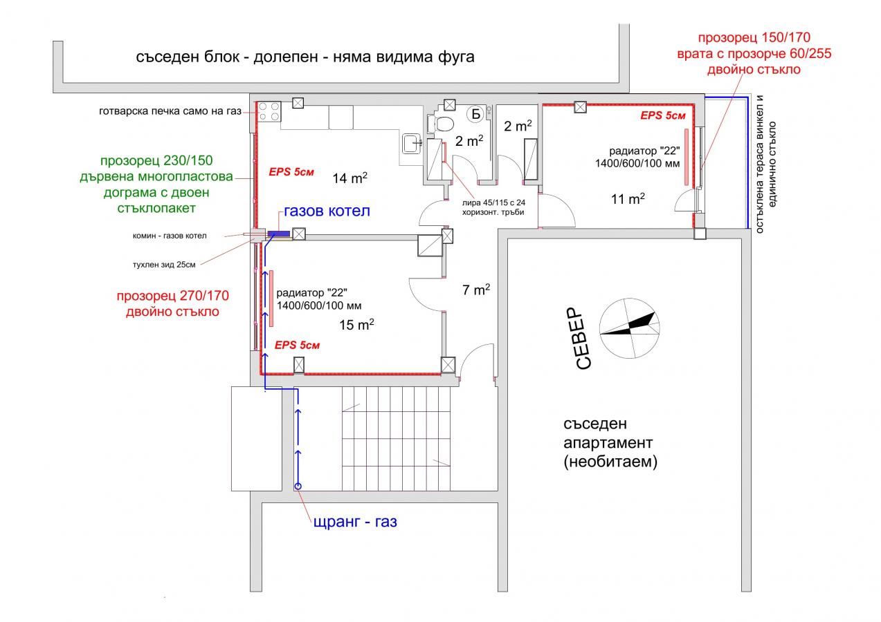

Прилагам скица на апартамента и информация.
Площ около 55 кв.м.
Етаж - Първи - изложението- Северно :( , като южната стая е на външен ъгъл и на всичко отгоре се засенчва от блокът по-долу в редицата от юг. Слънце прониква само през лятото :(
Под изолиран със EPS 5cm поставен по таваните на мазите. Единствено под банята и съседният и килер, в момента няма топлоизолация.
Таваните на стаите (без кухнята - там ми е печката с водна риза на твърдо гориво - дърва)  и коридорите са изолирани със стиропорени пана с дебелина 1см.
Единствено прозореца на кухнята е нов. Другите са от времето, когато е строен блока. Около 1973г.
Конструкцията му - пакетоповдиган. Външни зидове и тези между апартаментите - тухла 25см. Изолирани са с вътрешна топлоизолация  EPS 5cm. Показал съм с червено къде. Включително и към стълбището. Погледнато сега Не е окей, но тогава ремонта трябваше да се направи много бързо защото наследника беше на път, на всичкото отгоре с ограничен бюджет :(
Вътрешни преградни стени - нещо приличащо на итонг, но с рехава арматура - около 10-12см дебели.
Стената към стълбищната клетка е бетон. Втори етаж над мен е обитаем. Съседният апартамент в югозапад  - не.
В момента отоплението е с печка Прити с водна риза на твърдо гориво, два радиатора в другите стаи 1400/600/10 (не съм сигурен за марката - но са с две пана и двойна серпентина - отпреди 18години , в банята има лира широка 45см / 115см висока и има 24 хоризонтални тръбички.
Имам бойлер, но не е със серпантина. Хромникел от 2004г . Така че място за такъв със серпантина има.

Дали бих могъл да ползвам двуконтурен котел?
Посочил съм предполагаемото място на щранга за газ. От другата страна на стълбищната площадка е елтаблото на блока. Така, че най-вероятно ще го пуснат там.
Вариант газта да стигне до котела е както писах по-горе през стаята или отвън. Мястото за котела ми е удобно поради две причини - в близост са ми текущите съединения към радиаторите и зидът между двата прозореца е 25см тухла - удобно е за комина на котела.

  Газовия котел не може да го вържеш в комина, където е била камината. Като гледам схемата на това място дето си го сложил няма да можеш да излезеш на фасадата.
    bobivg,
Сега камината ползва комина който е в долния десен ъгъл на кухнята.
Котела искам да  бъде в тази ниша, защото комина му лесно може да излезе през зида между прозорците - отпред на фасадата. Не е колона между тях, а тухла. Има място.
Нанесох това пояснение в схемата. Извинявам се, ако по някакъв начин съм се изразил грешно.

Вече съм с подписам договор платена такса и съм готов за проектиране.
Преди време проектант идва и огледа апартамента и посочи това място в нишата като подходящо.
Затова и на скицата съм го посочил там.
Все още няма яснота едноконтурна или двуконтурна система ще се изгражда.
Но и в двата случая предстои къртене към мазата за прекарване на тръбите за бгв и отвеждане на конденза.
Има един втори вариант за който искам да се допитам до проектантите от вас:
Възможно ли е да разположим котела в мазата ми, която е частично под кухнята ми (втора подред спрямо фасада)
В нея преминава вертикалния щранг на канализацията - от тоалетните и сифоните на баните.
Може ли тръбата за конденза да бъде съединена към него?
В мазата на съседа (трета по ред спрямо фасадата) пък преминава тръбата събираща покривните води на блока.
Към коя е по удачно да закача кондензната тръба? Съседът от третата маза ще даде разрешение.
За съжаление мазата ми е втората спрямо фасадата на блока. Нямам достъп до външна стена.
1. Може ли димоотвода на газовия котел за да бъде изведен на фасадата и да преминава през обща част на жилищна кооперация (с подписано разрешение от съседите) през коридора на мазите в сутерена? (4,5м до северна фасада и 11м до южна)
2. Възможно ли е димоотвода да бъде прекаран през мазето на съседа, което е първото от към фасадата и под лявата половина на кухнята ми).
Принципно имам договорка с него да ми даде разрешение да пуснем отклонение на газта, което да слезе от апартамента ми през мазата му за да достигне готварската печка.
А дали негово разрешение би вършило работа за да прекараме освен отклонението за газта за готварската печка и димоотвода през неговата маза ? Тогава димоотвода ще бъде с дължина 3,5м-4м.
Договорките в първия или втория случай ще бъдат нотариално заверени, ако въобще е възможно поставяне на котела в мазата.
Това допълнително ще натовари проекта откъм трасе за подаване на газ и по-дълъг димоотвод, но този разход е оправдан спрямо този по разбиване и ремонт в апартамента. (пък и съпругата ще е доволна, че няма да ликвидирам нишата). Освен това, ще бъде и удобно за изграждане на инсталация с едноконтурен котел и бойлер със серпентина.
Според вас възможен ли е варианта с газов котел в мазата ми ?
