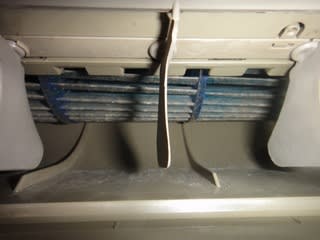

    Здравейте! Отдавна не съм писал тук, но за сметка на това съм редовен читател. Изчел съм почти всичко, но въпреки наученото вчера ударих гредата. Съседа се оплака от тежък и застоял мирис на влажно и мухул от климатика и естествено му препоръчах да си направи профилактика. Преди 2 седмици успешно се справих с моя National - пълно разглобяване, почистване и сглобяване (останаха ми 2 малки видии, но нали съм "майстор"!), та обещах да му помогна. Разглобих и свалих пласмасовите панели, но се оказа, че ваничката е едно цяло с останалата пластмаса, която е корпуса на вътрешното тяло. Гледах, пулих се, обаче не видях начин това чудо да се свали, за да мога да сваля и валяка, който е в ужасно състояние. До него има достъп само от долната страна - на жалузите, но е доста неудобно и с твърда четка и прахосмукачка ефекта беше почти нулев. Явно иделаният вариант е да се свали валяка, но ...
    Въпросът ми е - на този модел сваля ли се отделно ваничката, или тя е вързана с корпуса и е неделима част от него? Ако е второто ми остава варианта с найлона и Meglio-то!

    турбината ти е спираловидна и захващането по друг начин искам да ти кажа че тошибата е климатикът с най-чуплива пластмаса има едни капси от долу на ваната и се отщипват от върха от тях се отщипват вертикалните вътрешни клапи махни клапите и имаш достъп до вала
    , с четка суха махни грубият прах по върха на ламелите след това постави найлон зад климатика с някакви Г конзоли да не тече по стената
    и напръскаи вала с обезмаслител ,пак четкаи и плакни с пулверизатор за стъкла пълен с вода, много ще ти е зорно да го свалиш като любител най добре е демонтаж ако е много мръсно демонтирай си го сам като си събереш фреона и с два раздвижни ключа си свалиш вътрешното тяло
    много странен е вала на тези тошиби когато се замърси имаш чувство че духа само от едната страна на климатика и то много слабо
    ако някъде те достраши не не напъвай предупреждавам те много име чуплива пластмасата а от 98 до сега е имал много отоплителни сезона
    успех

    В момента съм махнал всичко, включително жалузите. Отдолу няма нищо. Явно ваничката не се сваля... лесно! Минавам на план "Б" - автомивка на място!
