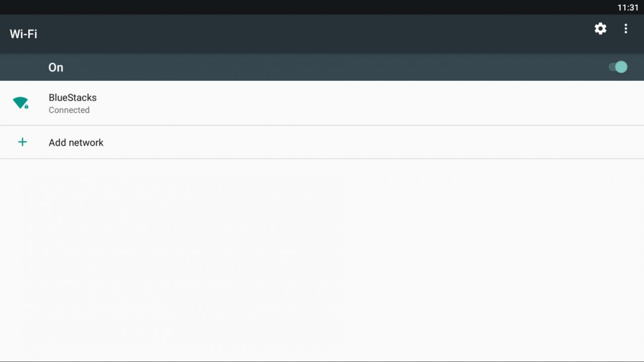

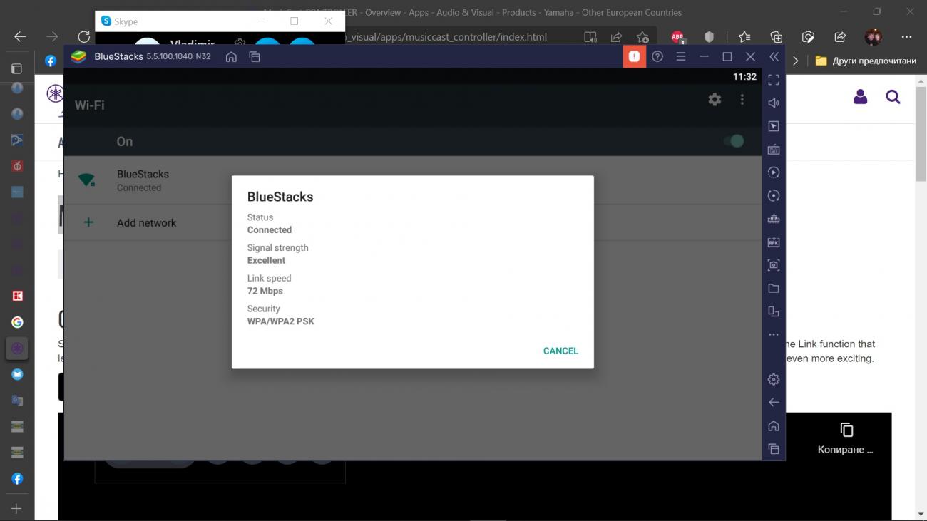

    След тестовете, които проведох, разкарах външната зв. карта и приключих с тестовете и Експериментите. Тези външни дакове не ми вдъхват никакво доверие. Като ги гледам, основно са за слушалки и никой не може да ми каже дали ще изкарат по-добър звук. Върнах кабелите по старият начин, а именно от ПС -ТВ монитор- ресийвър. Не знам дали от софтуера, който инсталирах на външната звукова карта, но сега вече имам контрол на звука(speakers) и от ПС-то. Което преследвах с външната звукова карта.
    Сега се боря да подкарам приложението Musicast на ПС-то, чрез андроид емулатор- BlueStacks за Win10.
    Ethernet мрежата се вижда в приложението, но не се канекват с ресийвъра (той също е на ethernet свързаност).
