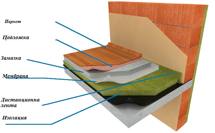

Това е правилния начин , но в старите жилища е трудно постижим . В новото строителство тук се слага мин. 15 см ЕПС (10+5 кръстосан) или мин. 10 см каменна вата Nobasil MPS , мембрана ( полиетиленово фолио 0,5 мм ) дистанционна лепенка около стените или ленти от кам. вата , мрежа и накрая олекотена гипсова замазка ( самонивелираща ) с дебелина 5-7 см. Това е методът за междуетажните плочи . Ето една проста схема :
Прикачен файл 15798
Този сандвич (вата + гипсова замазка) за междуетажни или последни плочи го казваш. Моля дай подробнозти за замазката. Звучи ми като нещо което не може да носи особено. Айде ватата може да е някаква свръхплътна 1000кг/м2 ама това с гипса отгоре било то и армирано с мрежа.
Както се вижда в схемата това е за междуетажни плочи , а това че у нас не се използва не означава че трябва да се подлага веднага под съмнение :cool: . Сместа която се използва "FE80 Allegro" е доставяна в силоз и се смесва само с вода при леенето на място . за големи площи и технически халета се използват съответно други смеси , гарантиращи по висока носност
"Knauf подовата замазка FE-80 Allegro е суха смес, на базата на калциев сулфат (CaSO), който се смесва само с вода. Тя е идеална за жилищни къщи и други жилищни сгради. Идеална е за полагане над подово отопление..."
