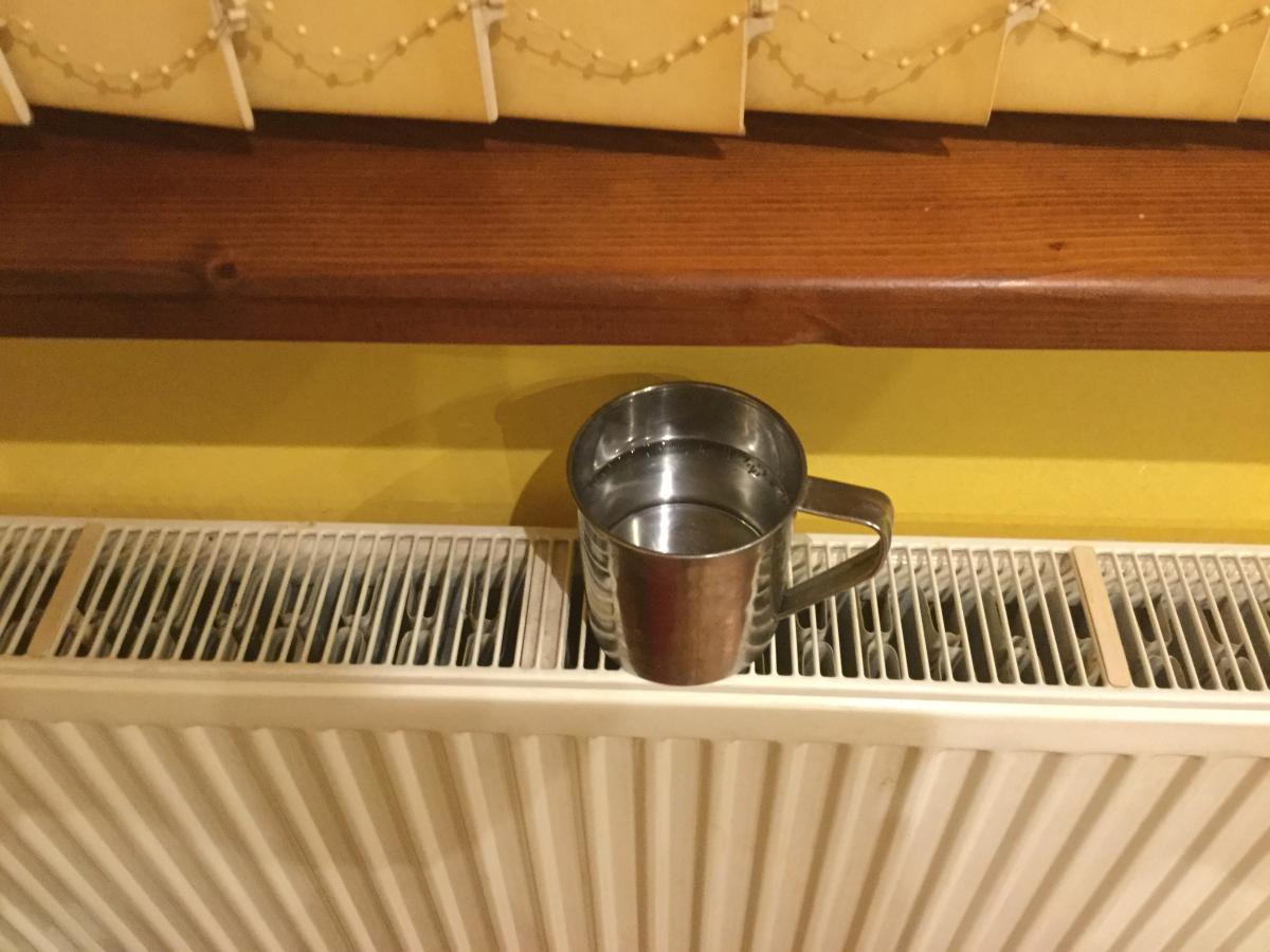

    Приложените методи за овлажняване са следните :
    Със тях съм на 44%.
    Та за да не редя мокри кърпи и безброй канчета по радиаторите бих искал
    по-интелигентно решение.
