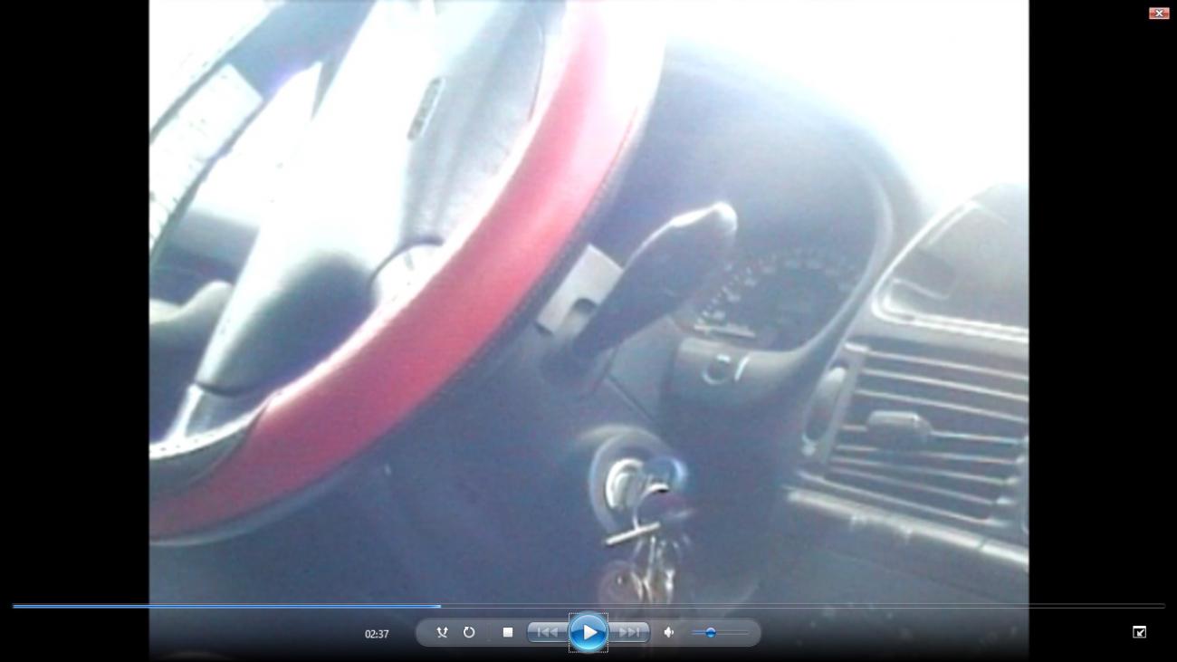

    Здравейте, здобих се с ето тази камера JVC-GR-DX95E но имам доста проблеми с нея и не мога да се оправя без помощ. Значи направих си някакви си импровiзирани клипчета и на камерата на дисплея се виждат супер.проблема идва след като го сваля от камерата. От камерата свалям с кабел ieee 1394 usb. Работя с две програми... ulead video studio и Adobe Premier . S uleada не успях да изкарам картина а само звук.Повече се спрях на адобе премиера понеже преди години работих с нея но съм забравих как бяха тънкостите. Ето и проблема. когато сваля клипчето с настройките по под разбиране на адобе качеството е ужасно и ми реже екрана от двете страни, тоест 4:9 а не 16:9 . Ако някой е работил с тази програма моля да ми кажете какви настройки да направя и от къде още от самото начало когато си избираш нов прожект.Полазвам Адобе премиер pro cs 4.

    или бъркаш в резолюцията. Това че сваляш в avi не е гаранция. Видеокамерите които записват на карта памет при стандартна резолюция записват в MP2 720-576 r 9000 битрейд HQ и 6000 SD. Обаче като гледам снимката вината е в камерата. ЖВЦ и Самсунг са възможно най- калпавите камери от към качество. Нямаш ли кабел да включиш директно в телевизора и да възпроизведеш и установиш качеството. Иначе тия кепчери дето си написал за нищо не стават. Вземи и си сложи пинакъл 12 или 14 и свали с неговия кепчер. Друг лесен вариант е Ulead DVD MovieFactory 6 или 5, самата програма директно кепчва и ти прави двд диск с менюта и др. екстри.

    На тв се вижда идеално и качеството ме задоволява на 32 инча самсунг даже се учудих че картината е толкова добра от тази дърта камера и че ми изпълва целия екран но мине ли през capture всичко се омазва. С Ulead studio 9 не можах да извадя картина а само звук а за Пинакле иска 64 бита процесор а моя е 32. Ще пробвам и това Ulead DVD MovieFactory..... Писал си че видео камерите където записвали на карта памет... тази има карта ама записва на miniDV касета.Само снимките отиват в картата. чудя се дали не може да е проблема от някоя настройка на самата камера как да снима ? Имам тука под ръка сони вегас .... то добро ли е ?

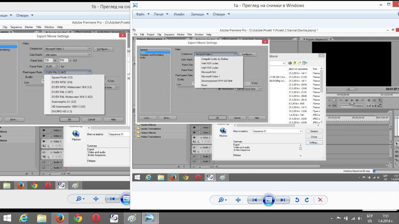

    До колкото можах да видя от снимката със ситните букви ..... слагаш на pal 25 frames , widerskren го променяш на standart bittrade да е повече от 6000 !!! . 29.9 е американския NTSC стандарт! И въобще не се занимавай с примерето тя си е виш пилотаж, а има програми дето ще ти свършат по-хубава работа на това ниво. Не си и написал коя версия примиере си инсталирал , по-старите версии искат куп плъгини и пачове за да тръгне както трябва!!!! За програмата Ulead DVD MovieFactory 6 е оригиналната от преди 3 години, после тия негодници от Corel закупиха малката хубава програмка и я омазаха тотално и като новото им е само номера 7 и логото на Corel.
    П С ...Дай снимки на лейбъла Rendering и Capture за да видя настройките. Това дето показваш на отлявата снимка е за гласа и няма значение за картината.

    Не те разбрах мноого за това лейбъла Rendering но ето ти снимка .....

    напредвам ей това е с тази програма Corel DVD Movie Factory Pro v7
    Има светлина в тунела да го изпъне на целия екран Може и от камерата да е понеже е резетнах .... иначе на тоя тв съм гледал филми от същата камера на фулл
