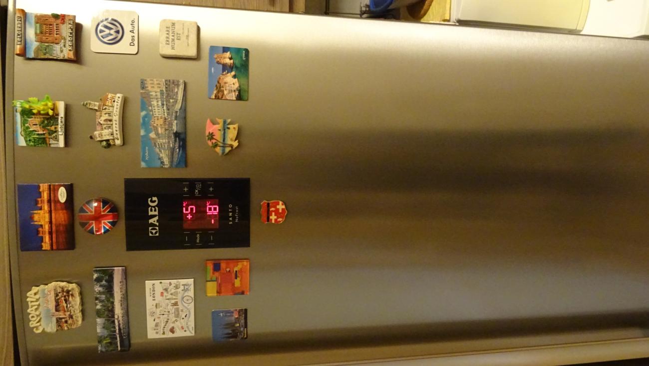

Колега,погледни и този:ХЛАДИЛНИК AEG S83920CMXF | Хладилници с фризер | Хладил
Имам такъв от няколко години,и съм супер доволен,мисля,че ще отговори на изискванията ти...
Произвеждат ги в Унгария и Швеция...въпрос на късмет на какъв ще попаднеш:)

АEG-то е с 5 години гаранция,проверена във времето и доказана машина:)
Все пак избора си е твой...:)
