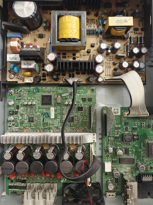

    Последният се разглобява още по-лесно.
    Останалите ОТ и функции на receiver-а работят ли? Опитвам се да разбера дали проблемът не е в захранването.
    Иначе много вероятно причината за проблема да е окъсяване или претоварване на единия от каналите.
    Но със сигурност може да се установи след измерване на веригите.
    Как и какво си тествал на подобна система?
    Твоите ОТ на друг receiver или обратно?
    Аз не бих рискувал с друг receiver, който не е е от домашно кино със съвместими параметри.
    3 Ohm е сериозно натоварване за стъпалото, макар и за sub.
    Успех!

    Лесно се разглобява.
    Стъпалата са на отделна платка.

    Доколкото виждам на снимките, крайните стъпала са 3, т.е. всяко е за по 2 канала.
    В случая теб те интересуват, за начало, тези за Sub и LF.
    Обикновено Sub се комбинира с Center, FL с FR, и RL с RR. Не знам как е в конкретния receiver.
    Ако вентилаторът е забит с боклук или вече е изгорял, може да има проблеми и с други елементи..

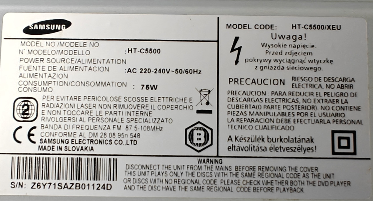

    Напиши пълното означение на модела, че са няколко варианта.
    Преди и след цифрите 5550 трябва да има букви. От типа HT-H5550K, примерно.

    Моделът. От Англия е купуван.

    Ползват две схеми по три канала всяка

    Значи това стеснява кръга до нещо свързано с едната триканална схема

    brotzki, погледнах документациите, за да си напъна малко мозъка и ако е нещо свързано само с едната схема, то тогава трябва да не са наред C, RR, SW
