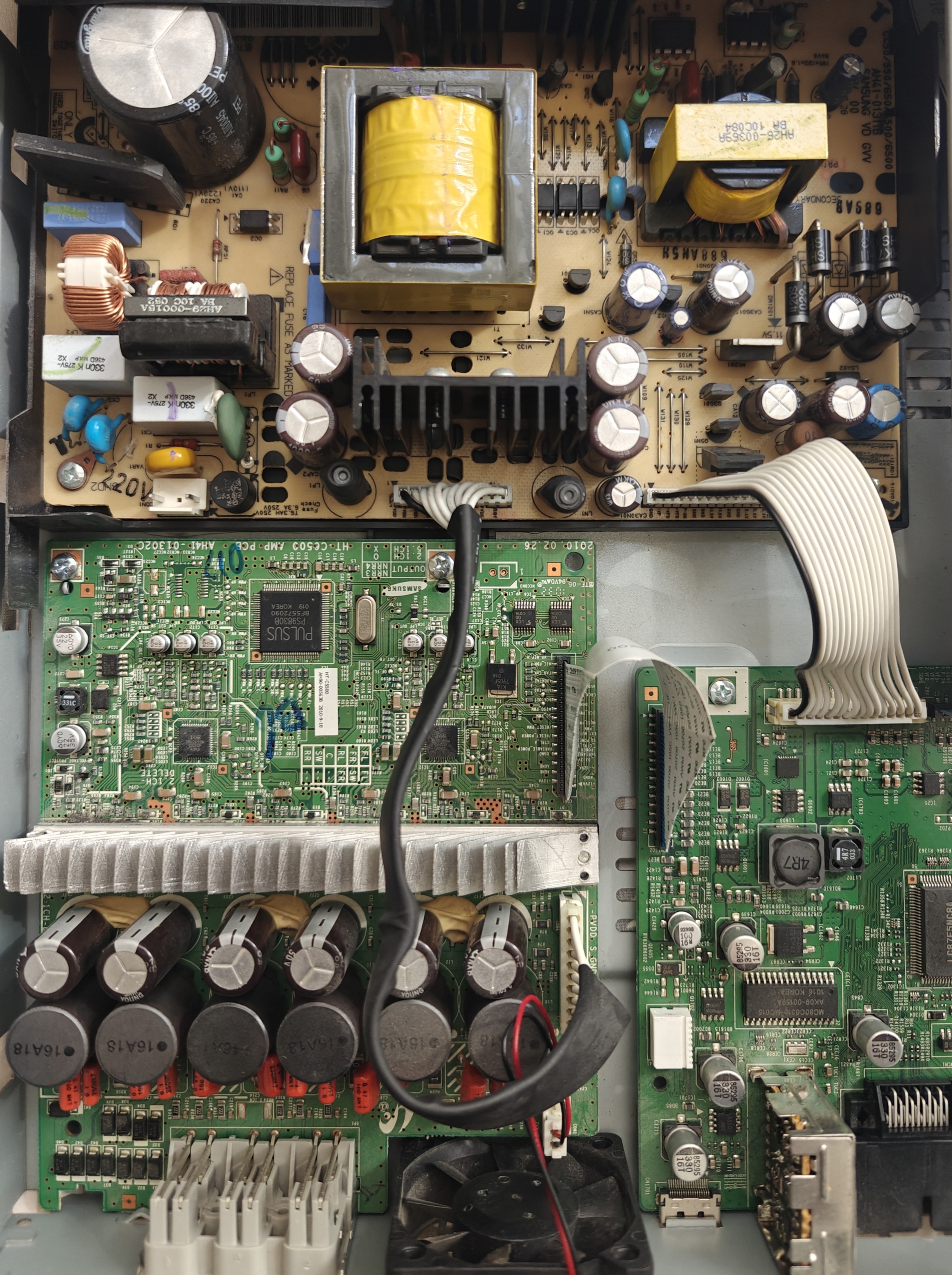

    brotzki, погледнах документациите, за да си напъна малко мозъка и ако е нещо свързано само с едната схема, то тогава трябва да не са наред C, RR, SW
    Като пусна тест чавам по-слабо изброените в поста ми.
    И така работи горе-долу. Нямам желание да го кърпя . Ако изпадне работещ подобен или ново 5.1 барче.

    Ок, значи е свързано с двата усилвателя или нещо преди тях. Както и да е де

    Пробвай да ресетнеш до фабрични настройки с каквато е комбинацията от бутони или от меню.
    След това търсете от къде е ниското ниво.

    Като гледам снимката, има два драйвера за крайните клас Д стъпала.
    Двата предни канала и съба са с по две крайни. Задните с по един.
    Но какъвто и съвет да се даде, трябват познания за работа с мултимер, поне.

    Тези кондензаторчета са по пътя на сигнала и е хубаво да се подменят. 16 години са работили и може да са си променили параметрите и да окажат разлика в нивата след тях. По един за всеки от 6 канала са.
