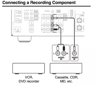

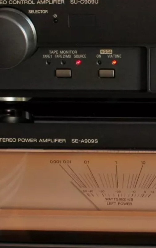

    Някой знае ли как се прави на Онкио 380 tape monitor от източниците? Възможно ли е въобщe?
  15. Senior Member
    6,449
    #57
    Отговор: Проблем със слаб бас Samsung HT 5550
    В User manual и техническите характеристики не е ли написано?
    2,765
    #58
    Нямам ръководство.
    Единствено има VCR аudio in/оut. Ще вържа към тях дека, но дали ще направи монитор към него с избор на друг източник.
    Oтделно чета за ограничение "When choosing a connection format, bear in mind that the AV receiver does not convert digital input signals for ana-log line outputs and vice versa. For example, audio signals connected to an optical or coaxial digital input are not out-put by the analog VCR/DVR OUT"
    Този пост е редактиран от brotzki; 16-06-26 в 11:08.

    #60
    Стана, обаче тоя ресивър много зле се представя в стерeо режим. По-зле от 30 годишен техникс ширпотреба с предусилвател.
