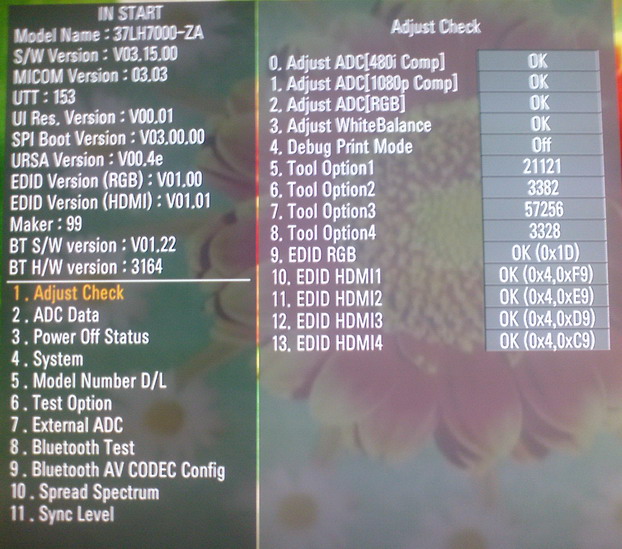

Казваш че в сервизното меню на твоя PQ3000 е изписано PQ2000 ??Цитат:
Първоначално публикувано от apopov
Интересно ако така означава че някой е пипал преди теб.Какъв модел е изписан на етикета отзад ?
PQ3000, производство май 2009 г. в ПолшаЦитат:
Първоначално публикувано от hristoslav2
значи някой е влизал и го е променил в сервизното на PQ2000Цитат:
Тази вечер пиши какви модели могат да се зададат в сервизното и си смени модела на 6000- би трябвало да се промени нещо в потребителското меню

Днес промених в сервизното меню на 6000 и ....нищо. Смени се версията на tool options от 4262 на 8558! Като резултат от това не намерих никакви цифрови прлограми (разбирай тунер), само UTT - то от 203 ми стана ...0! После върнах на 3000, тул опшъна се промени на старата версия 4262, а УТТ- то...пак 0! Така, че сега си имам чисто "нов" ТВ :-)!!!Цитат:
Нищо ново ли не се появи в менюто ти ?Цитат:
И честито за "новият" телевизор :) -предложение сега го продай като нов PQ6000/сложи нов етикет отзад 6000/ и си вземи плазма Panasonic G10 или Samsung B650

Днес намерих малко време да се позанимавам с ТВ-то (LG 37LH4000).
Първо даунгрейднах фърмуера до V3.15 и активирах USB-то, Clear QAM и THX.
Пробвах да пусна през флашката Warehouse.13.S01E09.720p.HDTV.x264-CTU и резултата беше накъсване на видеото в началото и после разминаване на звука.
През цифровия трунер на ТВ-то на некодираните програми на кабелната ми програми като RTL, RTL2, Super RTL, VOX и др. имаше накъсване на сигнала.
След ъпгрейда до V3.37 плейването на серийката беше без никакъв проблем и накъсването на цифровите телевизии спря. Имам един smple на 1080p със Bit Rate: 7971 kbps, който по-късно ще пробвам.

Къде мога да видя отработените часов на 42LH4000 - днес капарирах такъв и поисках 'запечатка' ама и за мострата момчето ми каза че е много малко работила, а се познаваме - няма да ме лъже. Ама не можах никъде из сервизното или редовното меню да намеря UTT или нещо подобно.

Само в сервизното меню 4-та позиция UTTЦитат:
