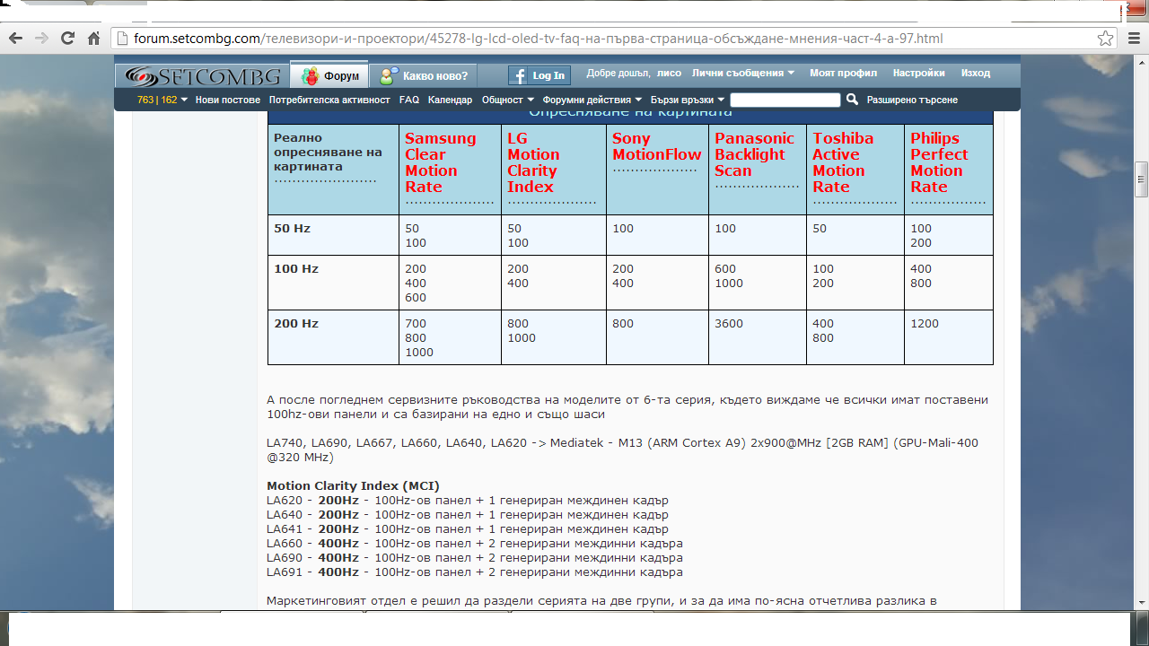

-   1 Прикачен файл(ове) Отговор: LG LCD & Oled TV / FAQ - на първа страница, обсъждане, мнения /част 4/  Здрасти, аз ли се бъркам нещо- 47LA660V, 660S, 690S   са120Hz(T) = 60 РЕАЛНИ ХЕРЦА.А- 47LM760  е240Hz(T) = 120 РЕАЛНИ ХЕРЦА. В тази таблица за друго ли става на въпрос  Прикачен файл 9548  :confused: П.П. И ако някой знае  LG 47LM765S колко  РЕАЛНИ ХЕРЦА е? И след като  " почти няма разлика" този модел  добър избор ли е нищо,че е от 2012 г.

-   Отговор: LG LCD & Oled TV / FAQ - на първа страница, обсъждане, мнения /част 4/   Цитат:
				Първоначално публикувано от  лисо
[B]47LA660V, 660S, 690S - 120Hz(T) = 60 РЕАЛНИ ХЕРЦА.
А 47LM760 е 240Hz(T) = 120 РЕАЛНИ ХЕРЦА.
 За същото става въпрос. Последната една година и аз се бях заблудил от изписаните херци в сервизното ръководство на LCD панелите. Оказаха се поредният маркетингов трик.
 8-ма и 9-та серия са с 200 херцови панели
 7-ма серия е със 100 херцови панели
 От 6-та серия/и надолу/ всички са с 50 херцови панели. Разликите в изписаните херци се дължат на броя интерполирани допълнителни кадри.
 LG 47LM765S е 100 херцов  (120Hz - за страните с 60 херцова мрежа)

 LG :: Technomarket Bulgaria
 ,но ако сравним инфото от тук с тази таблица - излиза че моделът е със 100 херцов панел. Не случайно писах, че има едно връщане назад в панелите при модели 2012 и 2013 спрямо модели 2011 година.

-   Отговор: LG LCD & Oled TV / FAQ - на първа страница, обсъждане, мнения /част 4/  Последно по темата, lW4500 реални 100hz ли е? Ако е 50,  откровено са ме излъгали, защото когато купувах телевизора, ми се изтъкваше, че е по-добър от Samsung D5500, понеже е с истински 100 херцов панел...
-   Отговор: LG LCD & Oled TV / FAQ - на първа страница, обсъждане, мнения /част 4/  hristoslav2 Много ти благодаря за уточнението бях се спрял на  LG 47LA6.... MCI 400Hz  предполагайки ,че е 100Hz (неми се дават 2000лв. за 50Hz- ов телевизор) и затова ще взема LG 47LM765S ако някой има впечатления от въпросния нека сподели..Весели Празници на всички.
