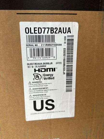

Серийният номер на телевизора може да се види на три места
- отвън на кашона, в горната част отстрани на кашона; https://d3j17a2r8lnfte.cloudfront.ne...tkvZ1IY_B.jpeg
- на етикета залепен на гърба на телевизора;
- в менюто на телевизора;

Провери датата на производство по двата серийни номера
https://forum.setcombg.com/lg-%D1%82...%86%D0%B0.html
Важно: серийният номер от етикета залепен на гърба на телевизора и записаният в гаранционната карта, трябва да са еднакви !
Как се разчита серийният номер (Serial Number)?
Всеки телевизор има сериен номер, като този номер е не само индивидуален, но също така съдържа информация за фабриката, в която е произведен телевизорът и датата на производство на телевизора.
Серийният номер на LG TV, въпреки че не носи много информация, все пак ви позволява да знаете точната дата на пускане на телевизора, както и в коя държава е събран. Останалата информация за телевизора, въпреки че има сериен номер, но не е достъпна за обикновения потребител. Тя е предназначен за сервизни центрове и контрол на качеството на телевизионните компоненти. Например, възможно е да разберете партидата компоненти по серийния номер, да речем дисплея. И в случай, че се свържете с центровете за обслужване на потребители, информацията за ремонта може да бъде проследена за по-нататъшен анализ и контрол на качеството.
