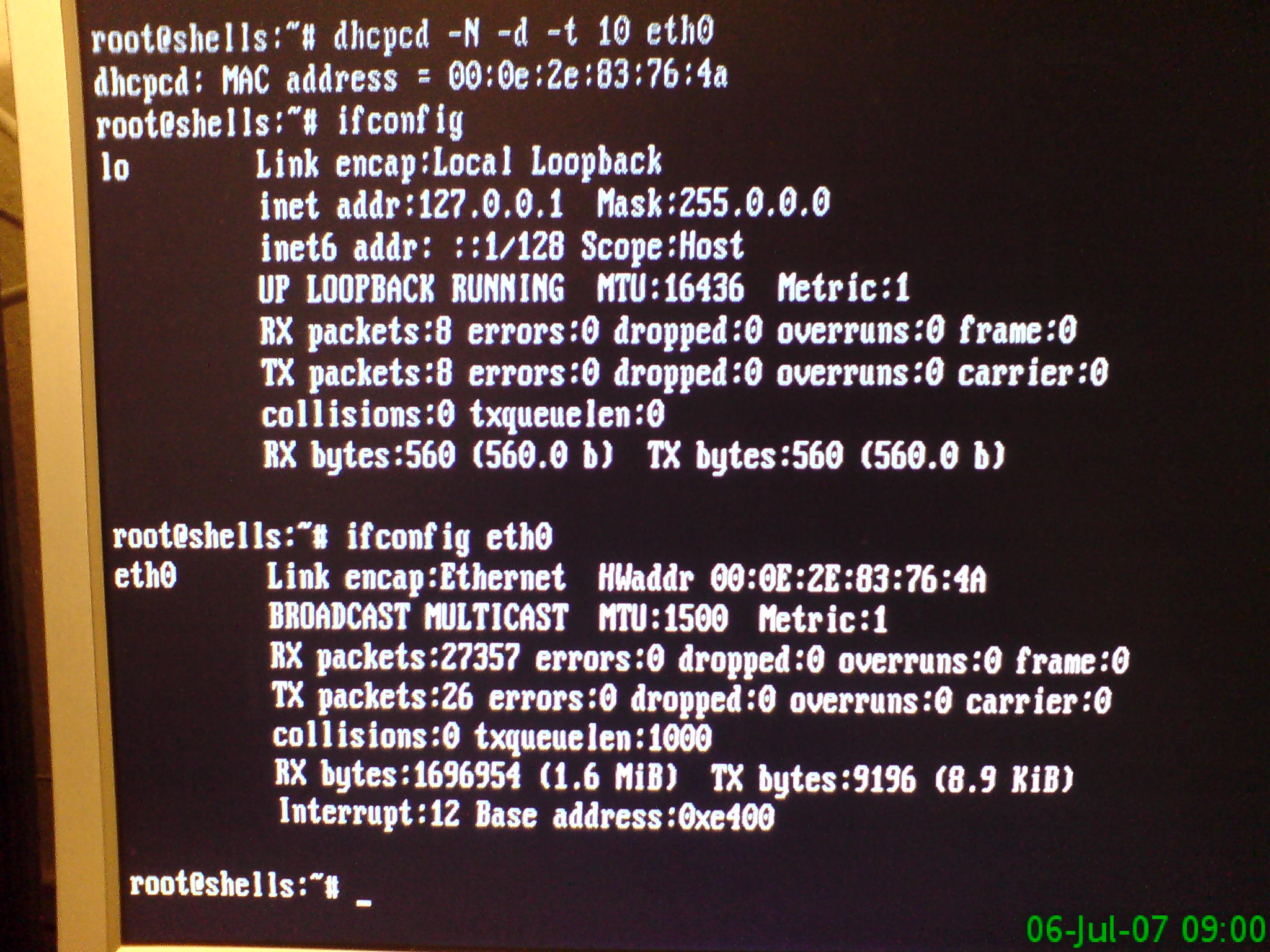

    от там попълвам host,domain,избирам DHCP и за име на DHCP оставям празно.Когато напиша:
    ifconfig
    се вижда следното:
    ifconfig
    и няма IP address.Някой да има идея как да го конфигурирам този eth0

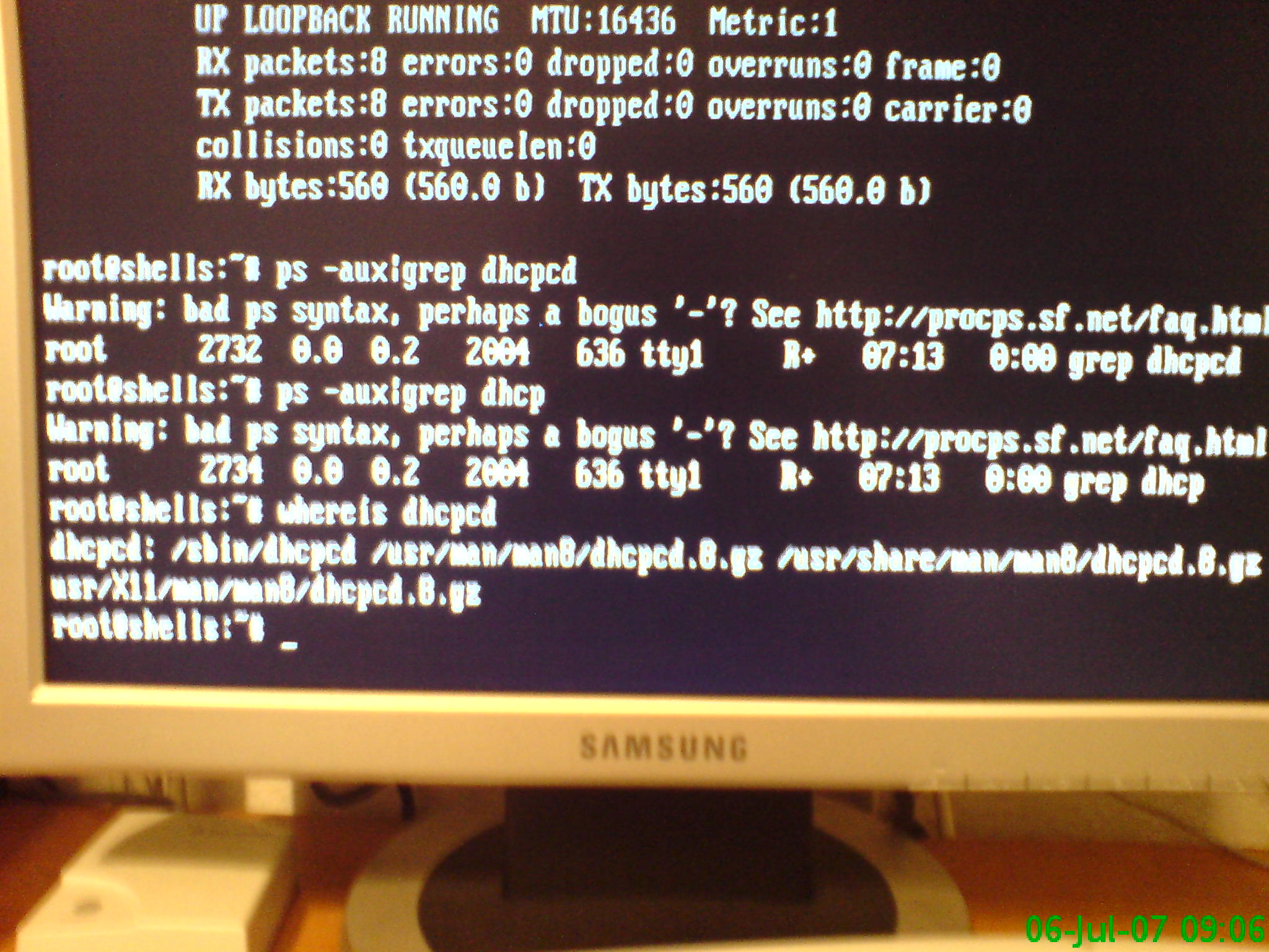

    да и на мене ми направи впечатление че го няма като стартиран процес.Опитах да стартирам без аргумент само:
    /sbin/dhcpcd
    но след известно мислене спира.Утре ще опитам по начина по който си дал.иначе,да ползвам netconfig за настройката.

    Значи когато пусна netconfig то иска да сложа някакво име на машината (това ли имаш предвид по хостнейм),неможе да се остави празно.

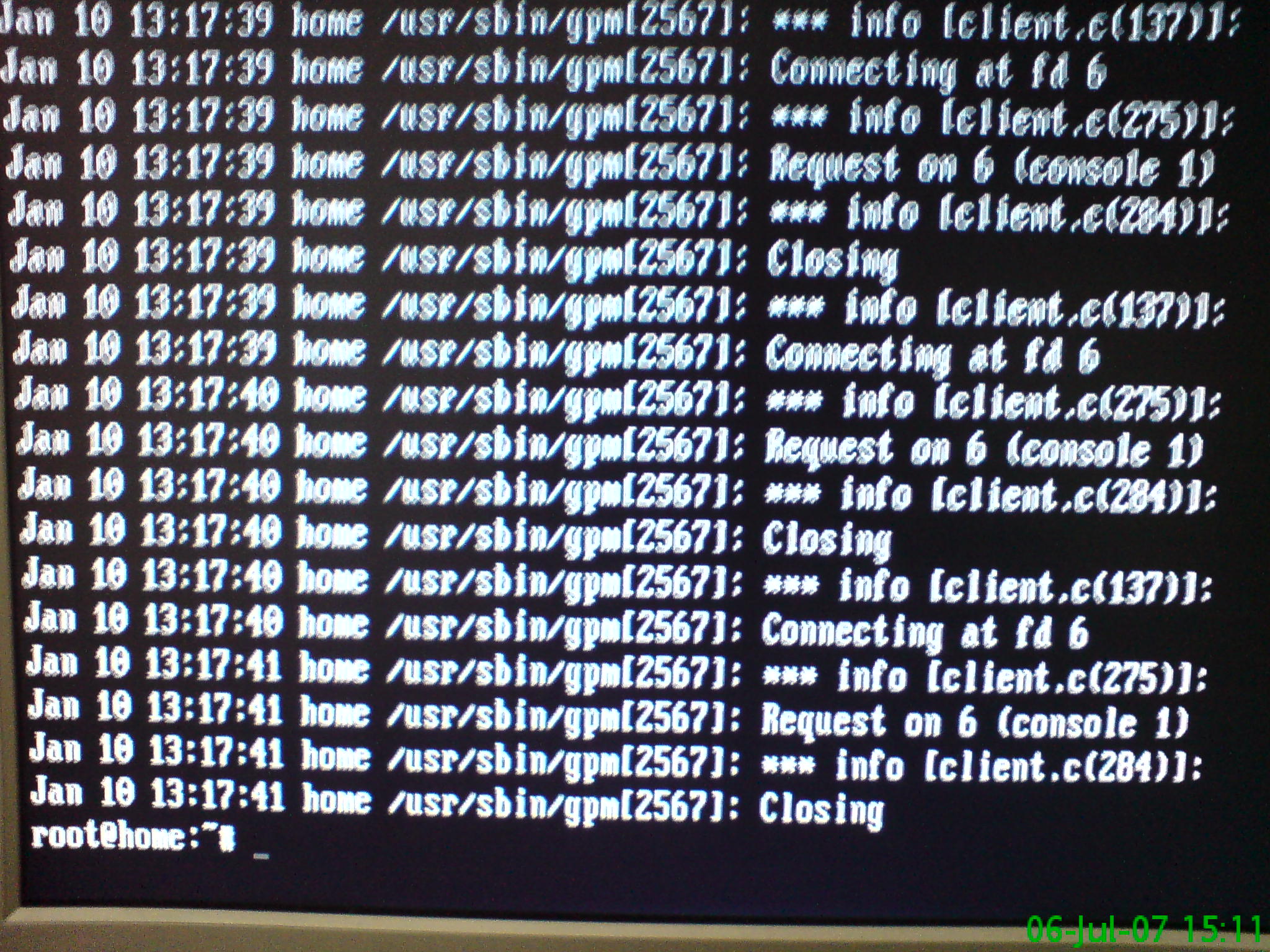

    Сега малко ми се спи и ще се хоризонтирам,та после ще проверя в логовете.Иначе ето малко нови шотове.
    С dhcpcd eth0 ми зарежда известно време след което спира без да дава грешка и като че ли спира целиа интерфейс ( същото става и с dhcpcd eth0 само че тук ми изписва МАК-а .С ifconfig не виждам eth0,а трябва да го ъпна ръчно с ifconfig eth0 up ).Другото което ми прави впечатление че по какъвто и начин да стартирам dhcpcd ( netconfig ; /sbin/dhcpcd ; dhcpcd -N -d -t 10 eth0 ) процеса като че ли го няма.Ето и шот
    Възможно ли е да липсват някакви библиотеки или нещо подобно и заради това да прави проблем ( един познат е правил инсталацията и липсват доста работи но ме мързи да сваля СД-то от другото ПС и мислех да пусна online update,но май ще е най-добре да преинсталирам)

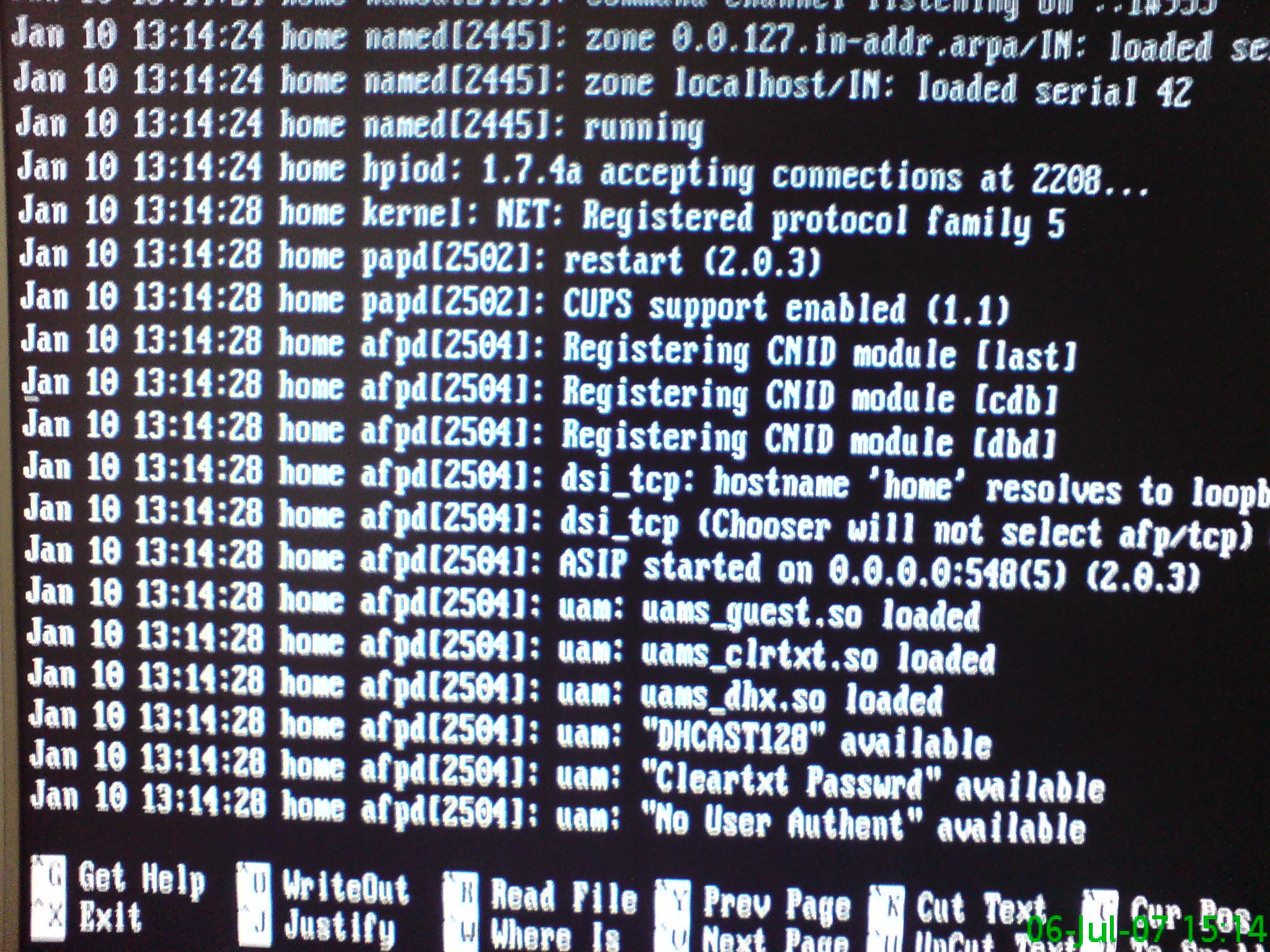

    Ето и какво пише в /var/log/messages:
    шот1
    шот2
    П.С. опитах и с ръчно въвеждане но при изпълнение на ifconfig отново няма въведени ИП адреси,както и процеса dhcpcd липсва от списъка с пуснатите процеси.

    Цитат Първоначално публикувано от spoofer
    Командата е
    Код:
    ps aux | grep dhcp
    или
    Код:
    ps -elf | grep dhcp
    но не и grep -aux т.е. или aux без минус или -elf с минус

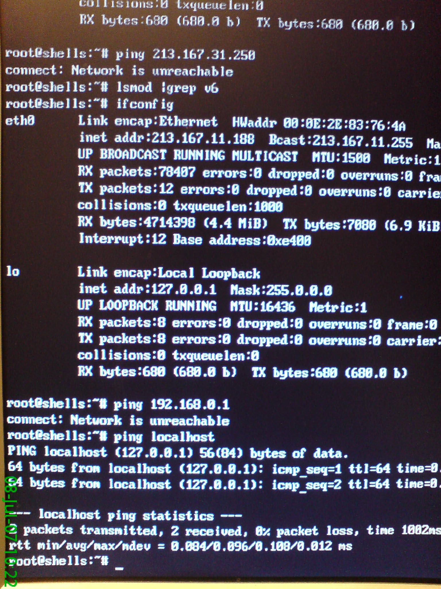

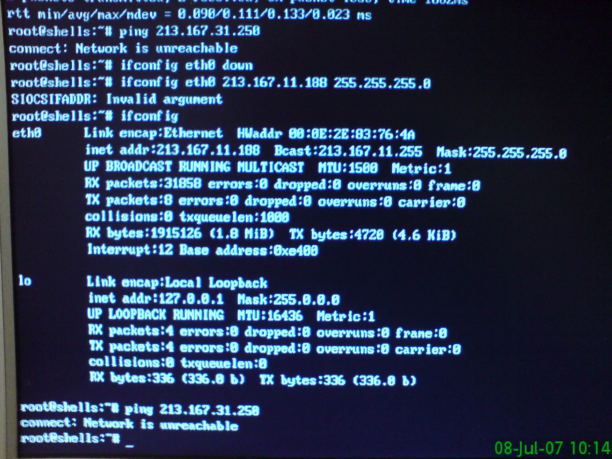

    Хора помагайте защото полудях Реинстал слак-а.Същата тъпотия.Пускам dhcpcd няма никой.Слагам ръчно ИП става следното
    Каква е тая грешка: SIOCSIFADDR: Invalid argument
    слагам ръчно ИП през netconfig уж е ок но пак няма пинг.Нетрябва ли дори и ИП-то да е грешно ( което съм задал на eth0 ) да има пинг с тайм оут.Или поне да имам пинг до модема ми който има графичен интернейс който през ИЕ отварям на ИП 192.168.110.1 ?Ето и лога от модема
    Спрях и ipv6 като в
    Код:
    /etc/modprobe.conf
    записах:
    Код:
    alias net-pf-10 off
    Ето и шот

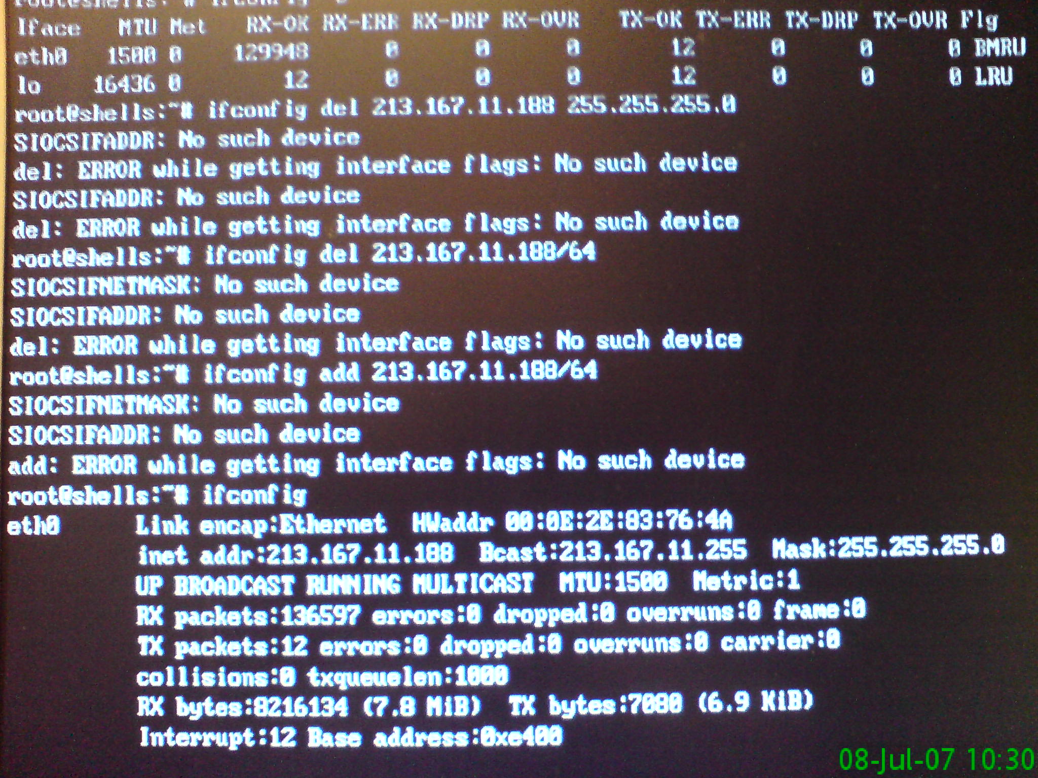

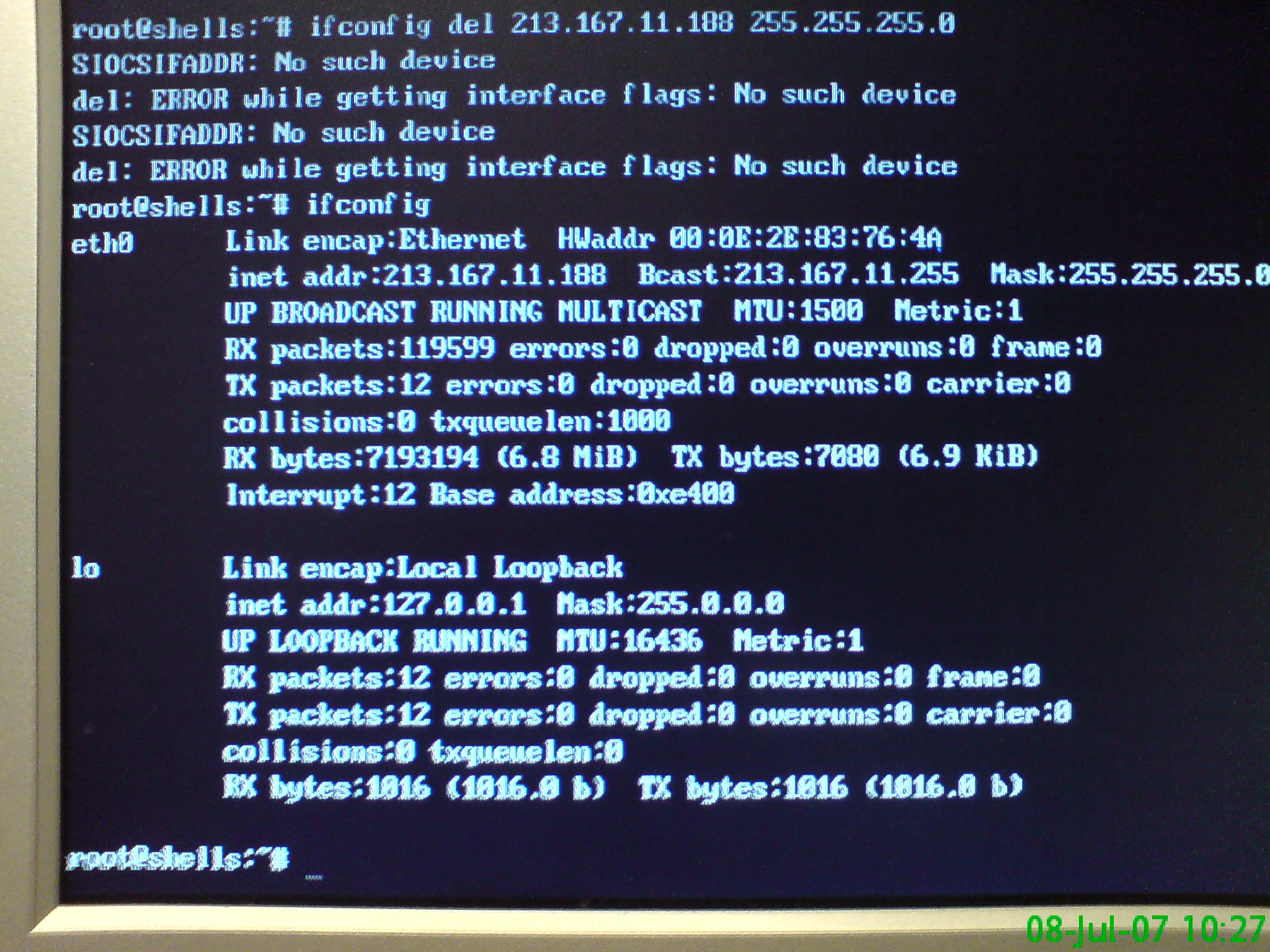

    Опитах и да затрия ръчно ИП-тата ( статичните ) както и да задам отново ип-та но:
    шот1
    Ето и флаговете:
    шот2
    В момента в
    Код:
    rc.inet1.conf
    положението е следното:
    Код:
    IPADDR[0]=""
    NETMASK[0]=""
    USE_DHCP[0]="yes"
    DHCP_HOSTNAME[0]=""
    без реда:
    Код:
    DHCP_KEEPNTP[0]=""
    Все още неми намира като процес dhcpcd.Опитах с:
    Код:
    dhcpcd ; dhcpcd eth0 ; netconfig
    но
    Код:
    ps aux |grep dhcp
    няма никой
    П.С. Няма в /var/log/ файл dhcpcd.log
    както и rc.dhcpcd в /etc/rc.d/

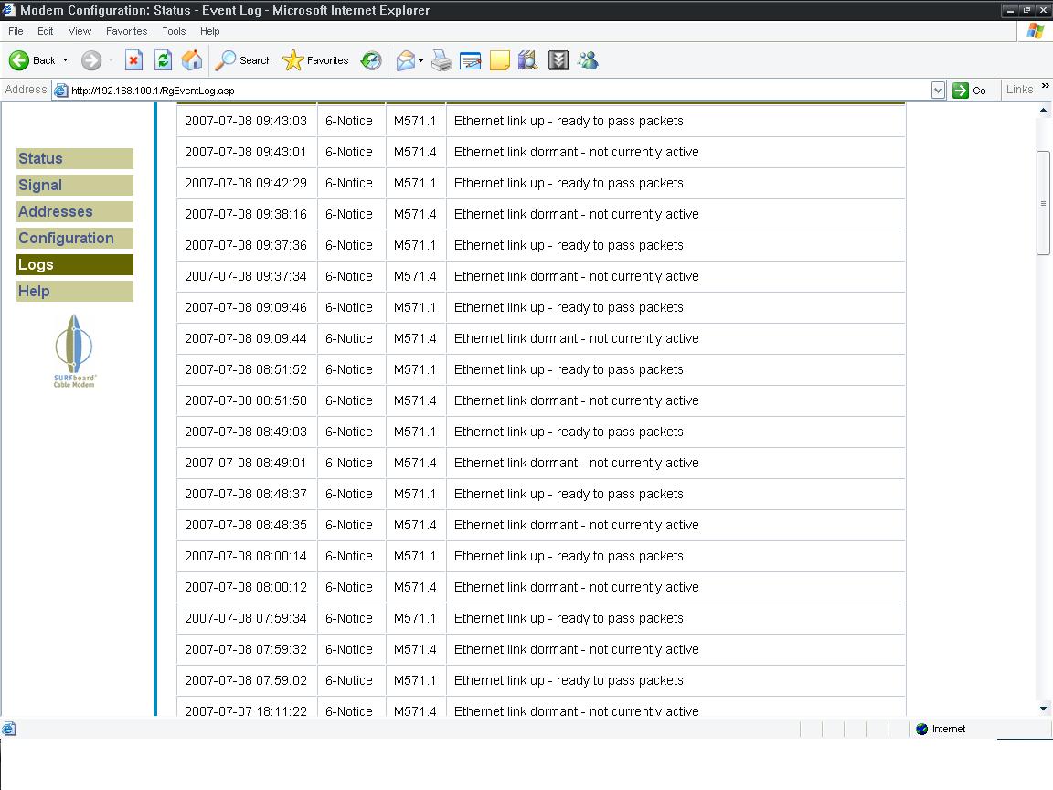

    P.S.2 Оказа се май че проблема е в това че съм с модем който си има ип адрес.Въпроса е как да свържа машината с модема ( как да задам че ползва модем който си има dhcp и си взима ИП,все едно модема е друго ПС ).Надявам се някой да ме е разбрал
    P.S.3 Зададох ип на машината 192.168.100.2 с каска 255.255.255.0 и пингва модема.Но от там на татака никой,даже и GW неможе да пингне ( 192.168.0.240 ).Дава че мрежата е недостижима.
    За статичното свързване трябва да се въведе и GW във /etc/rc.d/rc.inet1.conf :
    Код:
    IPADDR[0]=XX.XX.XX.XX
    NETMASK[0]=YY.YY.YY.YY
    USE_DHCP[0]=""
    DHCP_HOSTNAME[0]=""
    # Почти в края на файла е реда за GW
    GATEWAY="zz.zz.zz.zz"
    където XX.XX.XX.XX e адреса, YY.YY.YY.YY е маската, a zz.zz.zz.zz е IP на GW коiто доставчкика е присвоил на същата машина под windows.
    Код:
    DHCP_KEEPNTP[0]=""
    е за ntpd - услугата за "сверяване на часовника", ако няма пуснат ntpd не е необходим този ред.
