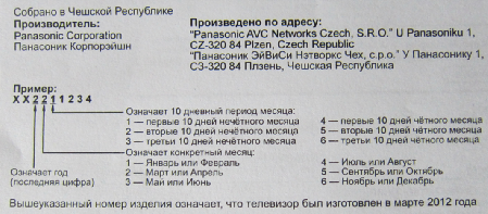

как се разчита серииният номер
http://666kb.com/i/c7xcx03wflk97sp5v.png
