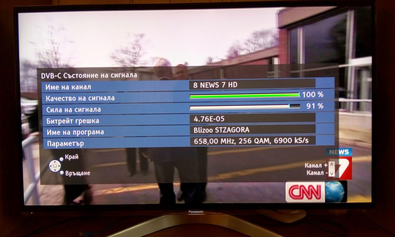

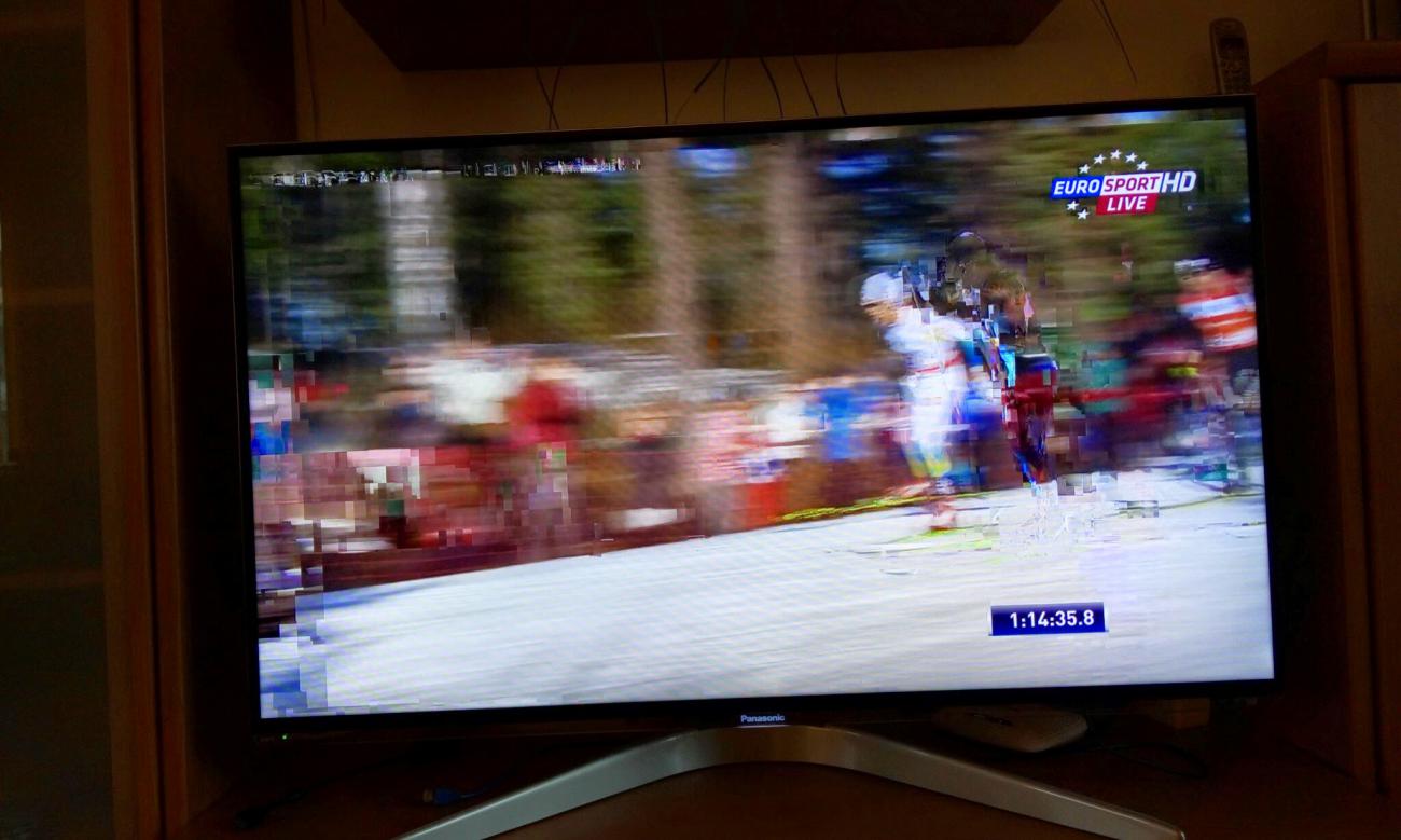

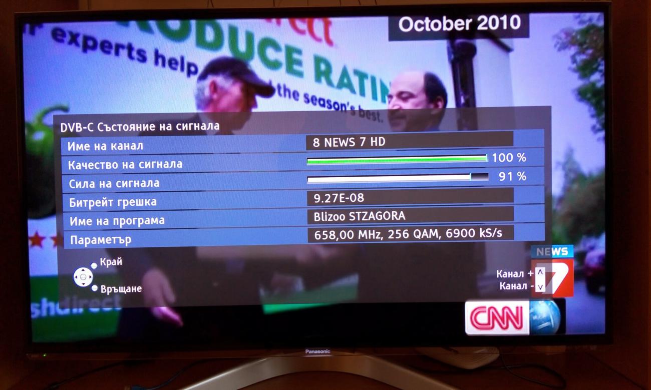

С TX-L47WT50E съм и имам следния неприятен проблем: абонат съм на Близу и гледам телевизия с CA модул. От известно време имам смущения на картината само на HD каналите. Приложил съм снимки да видите за какво става въпрос. Във функцията за състоянието на сигнала като имам смущения се появяват стойности на тази битрейт грешка (вижда се на снимката). Като няма смущения си стои 0. Преди около 2-3 седмици започнаха да се появяват тези смущения, като един ден има, друг не. Сега са постоянно и не може да се гледа нормално. Проблемът със сигурност не е в Близу, а в моя телевизор, защото имам и друг Panasonic с CA модул, който няма никакви проблеми. Тествал съм го на мястото на проблемния и няма никакви смущения. Никак не ми се иска да го връщам в Технополис за ремонт, понеже чета много лоши отзиви за доверените им сервизи. Иначе гаранцията му изтича на 31.03.2015. Някаква идея какъв може да е проблема и ако може да ми препоръчате сервиз?

По-скоро в някой сплитер/таб или лоша връзка е проблема .
Пробвал съм с другия ми телевизор и няма проблеми при него...
Виж все пак връзките и сплитерите - аз съм имал подобен случай от самата букса - не правеше добре контакт и от време на време пикселизираше и то само на някои канали . Смених я и се оправи . Само на един транспондер ли са проблемните канали ? Ако - да , то почти сигурно е "тръгнал" сплитер/таб .

OUT-а излиза към модем, а другите 2 порта за два телевизора с CA модули. Като проблемният телевизор има смущения и на двата порта, а другия няма никакви. За това според мен е от телевизора.
И с другата букса има смущения, не е в буксата проблема.
Хм ... , а при всички ХД транспондери ли е проблема или само тоя на снимките ? Тв нали е с двоен тунер - пробвал ли си на другият как са същите канали ?
Не ,кабелният имам предвид - включи на PIP с друг канал , който пикселизира . Все пак извикай техниците от кабеларката да си замерят сигнала - може просто да е с по-чувствителен тунер тоя модел и да му се отразява - на моята Тошиба е така - от най-малката промяна почва да ми вади съобщения "слаб сигнал" или да пикселизира , докато на Самсунга-а на същият кабел (че и след още един сплитер) не се отразява.
Може да пробваш и на ефирния БНТ ХД как ще е .
В краен случай не изключваме и варианта да е дефектирал тунера .
