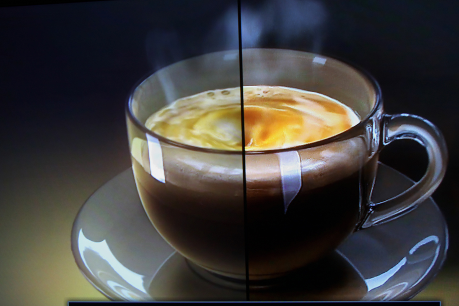

-   Отговор: Philips LCD TV / FAQ - на първа страница, обсъждане, мнения /част 3/  Привет! Още един собственик на Philips в мое лице, което ме подтикна да се регистрирам тук. Темата е наистина изчерпателна.
 Телевизора ми е от бюджетната 3-та серия - 32pfl3807h/12
 Въпроса ми е следния - пускайки "демото" на опцията Digital Crystal Clear, екрана се разделя на две части - съответно ON в ляво и ОFF вдясно.
 Е каквито и настройки да правя, не мога да докарам гладката картина на Digital Crystal Clear ON от демото.

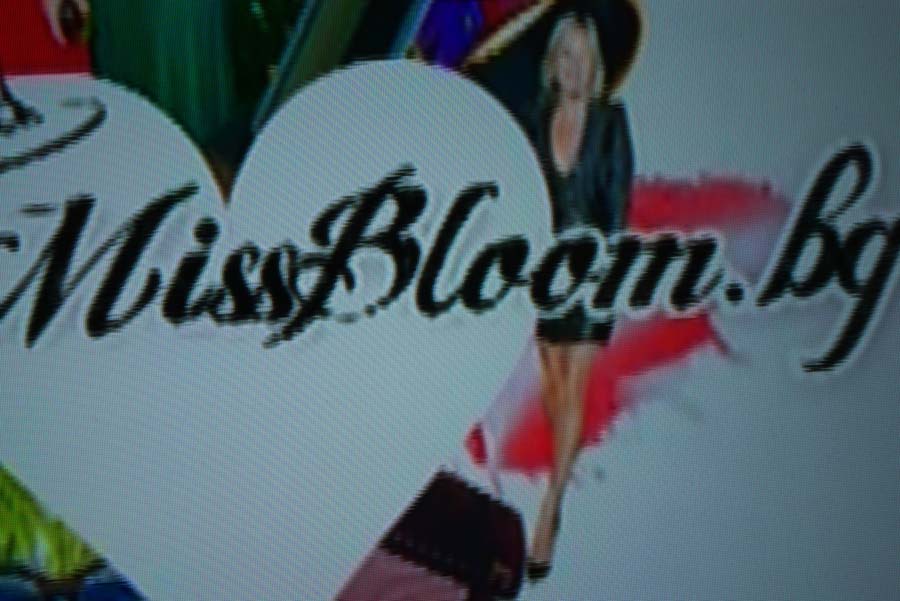

 Друго - на какво се дължат леките хоризонталните линии по ръбовете / краищата на обектите?

-   Отговор: Philips LCD TV / FAQ - на първа страница, обсъждане, мнения /част 3/   Цитат:
				Първоначално публикувано от  nki
 Благодаря!
 Това с демото  служи само за реклама. За да докараш такава картина, трябва да подадеш действително качествен сигнал до телевизора.
 Качи една снимка да ги видим - съмнява ме това да не е някакъв антефакт поради слабата обработка на сигнала. Виждал съм нещо подобно на описаното, на изложените мостри в магазините
-   2 Прикачен файл(ове) Отговор: Philips LCD TV / FAQ - на първа страница, обсъждане, мнения /част 3/  Благодаря за бързия отговор.
 Ето два кадъра:
 Първият - на демото на Digital Crystal Clear. В ляво - меко и реалистично (според мен) изображение с включен Digital Crystal Clear.

 Вторият - въпросните хоризонтални линии по ръбовете-виждат се по надписите, както и по дръжката на чашата от първия кадър.
 Прикачен файл 9594
 Използвам цифрова телевизия от Мегалан.
 От Филипс ме агитират да си инсталирам новият ъпдейт.

 Това май е кофти сигнал, защо не направиш една проба с ефирния цифров какво ще виждаш?
-   Отговор: Philips LCD TV / FAQ - на първа страница, обсъждане, мнения /част 3/  What is deinterlacing? The best method to deinterlace movies
 Това назъбване е заради interlace сигнала, който ти идва.
 Би трябвало телевизорът да deinterlace-не сигнала и тогава да го покаже.
 Както писах по-рано - слаба обработка на сигнала. По-точно лош деинтерлейс. Направи му ъпдейт.
