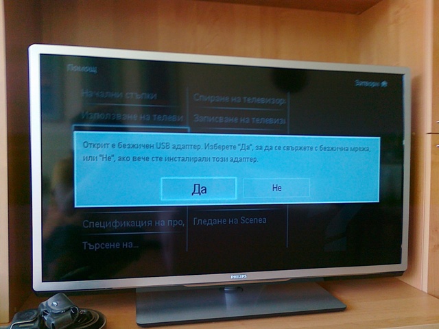

Здравейте, пиша ви за проблем, който имам с моя 40' Philips Smart Tv Plus. Купих го преди 5 месеца и досега работеше съвсем нормално, но от няколко дни започна да се показва непрекъснато следното съобщение на екрана.
Прикачен файл 9646
Не е свързван досега към мрежа, нито кабелна нито безжична. На USB портовете съм включвал само флашки с филми и нямам идея откъде му хрумва че е намерил този адаптер. Която и опция да се избере от съобщението няма значение, след 2 мин. отново се появява на екрана, а в настройките на телевизора не мога да намеря някакво меню, касаещо проблемът. Ако имате идея какво го предизвиква и евентуално някакво решение ще съм ви много благодарен! :)

Ъпдейт с последната версия на фирмуера! Пробвай и с рестарт за 5 минути от контакта.
hristoslav2 сега му сложих последният софтуерен ъпдейт от Philips и го изключих от контакта. За съжаление 5 мин. след като го включих пак се появи съобщението. Чудя се дали има опция да се изключи Wi-fi-то и дали би помогнало в случая?
