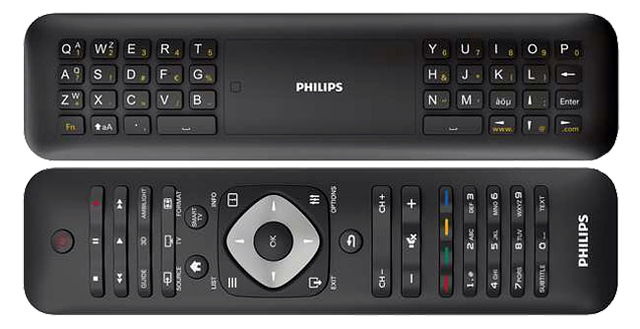

-   1 Прикачен файл(ове) Отговор: Philips LCD TV / FAQ - на първа страница, обсъждане, мнения /част 3/  Благодаря за линка с превода, но не изяснява нещата, освен, че вероятно QWERTY е отгоре (терминът в превод на български е "клавиатурата нагоре"). Ако е така, ще ми е безкрайно любопитно как ще се натиснат бутоните от лицевата страна на дистанционното. Или статията пак е от автор, който е виждал самото дистанционно само на картинка, а трикът важи за друг модел на отдалечено управление?
 Вижте нагледно за какво става дума:
 Прикачен файл 10698
 А и дори от снимката се вижда, че дистанционното не е плоско, а леко извито, което допълнително усложнява трика.
 Повтарям, за да е ясно - не се заяждам, просто питам дали някой е успял да натисне всички бутони едновременно, особено имайки предвид многофункционалността на "вафлата"? За пример - има троен бутон за звука...
