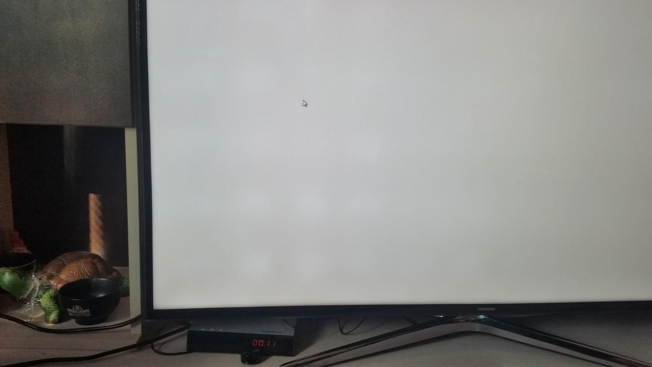

    Здравейте, днес забелязах симетрични бели петна в единия край на телевизора.Най добре се виждат на бял фон, има ги и на син и зелен.На черен ги няма!Модела е 50h6400.От какво може да са се получили? Дали гаранцията ще ги покрие?Благодаря предварително 20150115_121936.jpg20150115_121957.jpg20150115_122019.jpg

    Прозира подсветката. Не би трябвало да е така осезаемо, но го "водят" уж за нормално - обаци, бля-бля. Иди и виж така ли се държат другите бройки в магазина. Мен яко ме дразнят такива недомислици на "големия" производител. При 48' не съм забелязал такава дразстичност. Ходи го сменяй или да си го оправят. Научихме ги каквото ни хвърлят да го харесваме и да не се оплакваме! Такива бройки трето качество трябва да струват по 300 лв. макс.

    Много фрапиращо - въпреки дифузьорите подсветката прозира(прилича на Direct Led с 66 клъстера). Върни го в магазина и поискай друга бройка - говори с управителя, в случай че и новата бройка има същият дефект да може да го върнеш и смениш с друг модел, марка.
    Това го нямаше като го купих, появи се след около месец.Днес ходих до сервиза за моя град.Там ми казаха, че трябва да го снимат, да поръчат нова матрица и ако искам да ми я сменят вкъщи.Чудя се какво да правя?Да ми сменят ли матрицата, или да ходя до магазина и да се разправям?

    Да сменят видеопанела.
    В магазина пак ще го приемат за сервиз.

    По някаква причина, телевизорът е прегрял. Петната са от полимерните съставки на матрицата (лепила), с ниско качество.
    Приемника на Булсат стои под телевизора точно, където са петната.Дали е възможно да се е получило от него, някакво магнитно поле или нещо друго?
