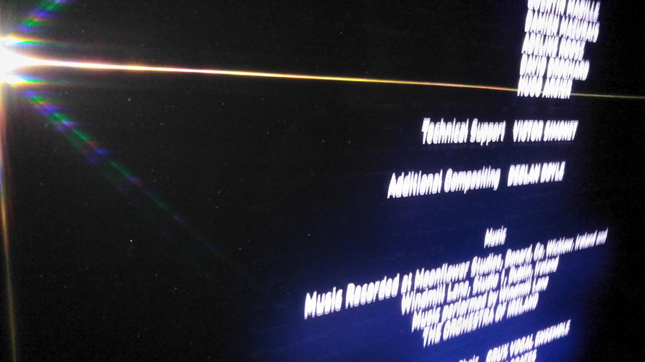

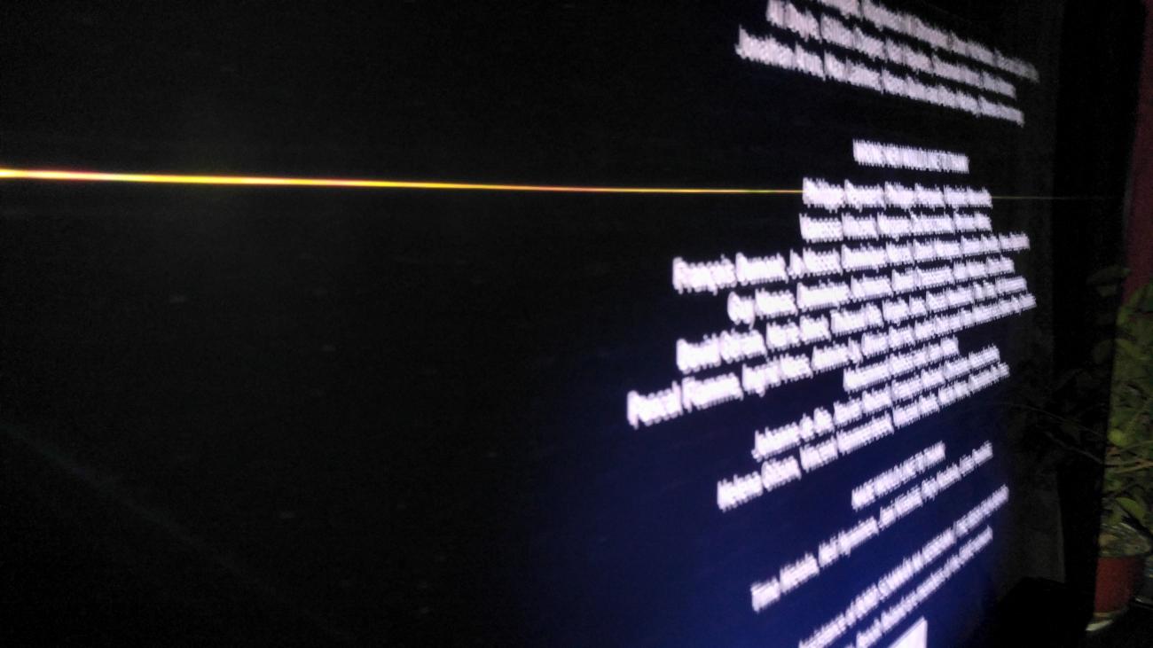

    Като споменах, че при нови проблеми ще пиша пак, не очаквах всъщност да е толкова скоро. Вчера при гледане на файл с разширение ."WEBRip.x264.AC3-HUD" през флашка в Андроид Тв Боксче, при финалните надписи забелязах бели хоризонтални черти точно под надписите и от двете страни. Пробвах някакви клипове от Youtube за тест на подсветка и за мъртви пиксели, при които се сменят различни цветове /черно, бяло, сиво, зелено.../, но нищо нередно нямаше там. Имам ли някакъв повод за притеснение и как да тествам по-задълбочено телевизора, ако е възможно. Възможно ли е проблемът да е заради не доброто качество на видео файла и заради това, че е много разпънато и се гледа на 65 инча? Прилагам и 3 снимки:

    Пробвай през плеъра на телевизора (не знам защо ползваш Андроид бокс) и виж дали го има проблема.

    Изписа ми, че не поддържа формата през плеъра на тв-то, а не ми се занимаваше да свалям друг и да го пробвам, та направо през бокса/той е за извънредни случаи/. Довечера ще сваля друго и ще го пробвам през порта на телевизора.
    Цитат Първоначално публикувано от bisval Виж публикацията
    Пробвах с файл през плеъра на телевизора, линии нямаше.
