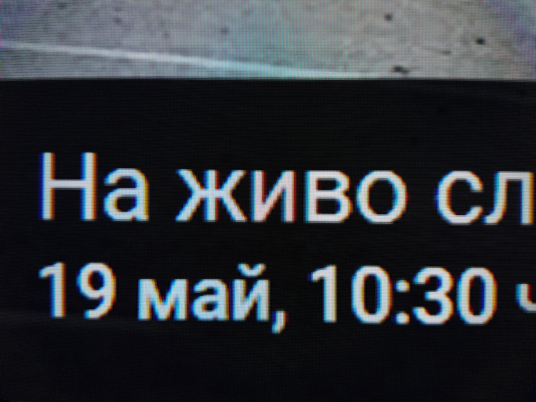

    Сега се загледах колко е кофти фокусировката на екрана. Като кинескоп е . Червеното бяга вдясно, докато синьото вляво. Продават ни третото качество от Орбановата държавица.
