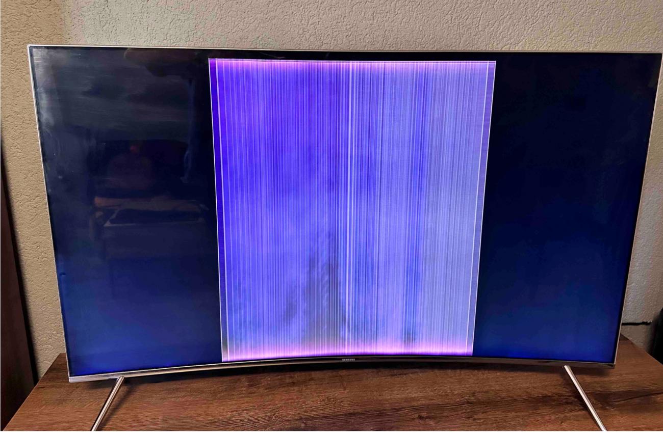

    Преди да взема новия , стария UE49ks 7-ма серия започна да прави проблеми. Особено зимата.Като се върнем от някъде и го пусна , в долната част на дисплея цветовете се размиваха в зелено-лилаво , но имаше образ. Като поработи около 20 мин и загрее един вид - се опаравя. Да, но след като взех новия телевизор , този стоЯ около 3-4 месеца без да се пуска.Викам ще го дам на синковеца.Не е лоша машината.Чете всякакви формати , записва, с една дума всичко , което новия не може. Но след като го поставих и пуснах - по средата лилава решетка , но не по целия екран.Като пипам по менюто се променя формата и размера на решетката.Та думата ми е дали може да се оправи.На първо четене в един сервиз - казаха ми че дисплея е заминал и не си струва ремонта.Без да го гледат , само по снимка.
    Бях го оставил в един момент около час включен , да позагрее, да се освести, но така и не се оправи.
    Вашето мнение какво е ?
    Отново - благодаря ви !

    cuci1
    дисплея е заминал - за смяна

    В продавалника на части.
    Едва ли има вече нови такива дисплеи. А дори и да откриеш, то цената ще е Космос!

    Благодаря !
    Е, изтекла му службата ..
    Какво съм се надявал и какво е реално .. две различни неща. Пишат инак : T-con , лентови кабели , само не и дисплей

    Правилно пишат.
    Само се опитай да намериш изправни за точно твоя панел. И да ги смениш сам.
    Едва ли някой специалист ще се заеме, предвид рисковете да стане по-зле или да не се получи нищо.
    Все пак тв е работил и всички детайли стареят. Моделът е около 2016, ако не ме лъже паметта.
    Отделно препрограмирането на контролера с точния firmware, което също струва пари.
    Успех!
    p.s.Вече взимат и такса за диагностика, в случай, че клиентът се откаже да ремонтира уреда!
    Иначе преди около година ремонтът без частите беше над 200лв. за този диагонал.
    Потърси в нета - имаше ценоразписи.

    Цитат Първоначално публикувано от cuci1 Виж публикацията
    Благодаря !
    Възможно е , да е T-con board, но за това трябва да се направи диагностика в сервиза.

    Е, значи има шанс още за стария кореец да поработи още малко време
