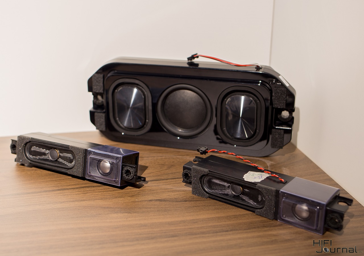

    При звук с ниски честоти задния капак започва да вибрира доста. Дали според вас този проблем има как да се оправи?
    Преди година бях взимал S90C 55" и имаше същия проблем с вибрация на задния капак при ниските честоти. Върнах го преди 30тия ден и купих QN95D 55" (там не се забелязва никакъв проблем със звука)
    Доста четох из нета и явно проблема, не е в говорителите а в конструкцията на задния капак.
    Телевизора е още в гаранция до 2026г и е на мой приятел. От Самсунг отказаха да изпратят техници и ще го върне към Емаг през куриерска фирма.
    Дано не решат* проблема с орязване* на честотите от сервизното меню и така съвсем да съсипят звука.

    Сам си си отговорил - глупост на инженерният отдел. Имаш два избора
    1. Виж еквилайзерите в менюто и отрежи ниските честоти.
    2. Купуваш си външна озвучителна система.

    Сваля се капака и се лепи битумна лента да обира резонансите.

    Поставянето на псевдо събуфер в корпуса отзад е пълна глупост. Лошото е, че това от 5 години е тренд при флагманите.

    Мoже ли за една вибрация да го разнасяте по сервизи?! Подобна вибрация има и C7К. Отворих го и му подложих малко дунапрен между пластмасите на бас бара. Става и клечка за зъби.
    Потествах и с огромни външни колони захранвани от телевизора, обаче много слаб усилвател са сложили китайците. Гофрите не помръдват.
