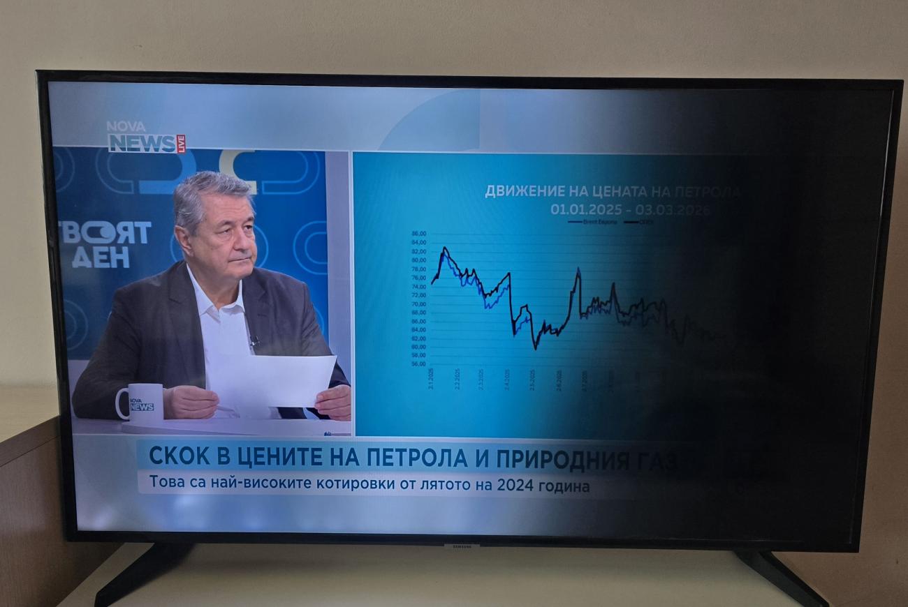

    това се случи с дисплея на телевизора.
    Модела е UE43NU7092.
    Подлежи ли на сполучлив ремонт, а също така колко би могъл да струва самия ремонт.
    Намирам се в София, Младост.
    Евентуално препоръка за сервиз наоколо?
    Прикачил съм снимки.
    Благодаря

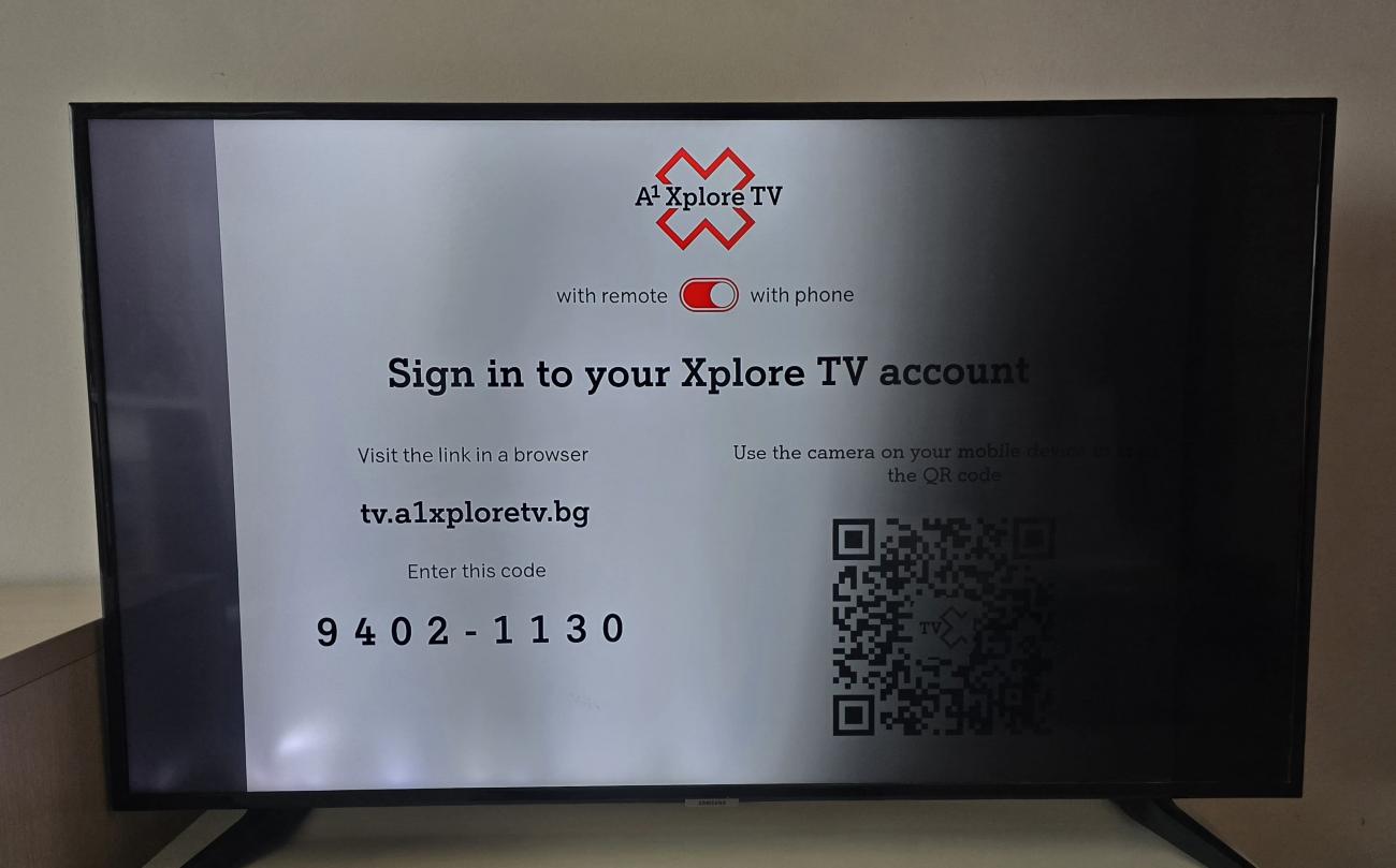

    Панела е здрав ! Подсветката е за смяна явно има и намачкан дифузер! Прилича ми на Edge лед, в долния край има лед лента , и в дясната и страна има изгорели диоди. Ако потърсиш в гуугъл ще намериш подсветка за този модел, струва около 15-20 евро

    LCD матрицата ти е наред. Проблемът е с LED подсветката - изгорели светодиоди отдясно, разместени дифузьор и лайт гайд. вероятно деформирани от топлината от подсветката. Купуваш комплект лента светодиоди за твоят модел и подменяш.
    https://www.aliexpress.com/item/1005008662137190.html
    При телевизорите с Edge led подсветка, каквито са моделите от ниският клас, най-честият дефект е именно подсветаката, защото работи близо до максимума си.
