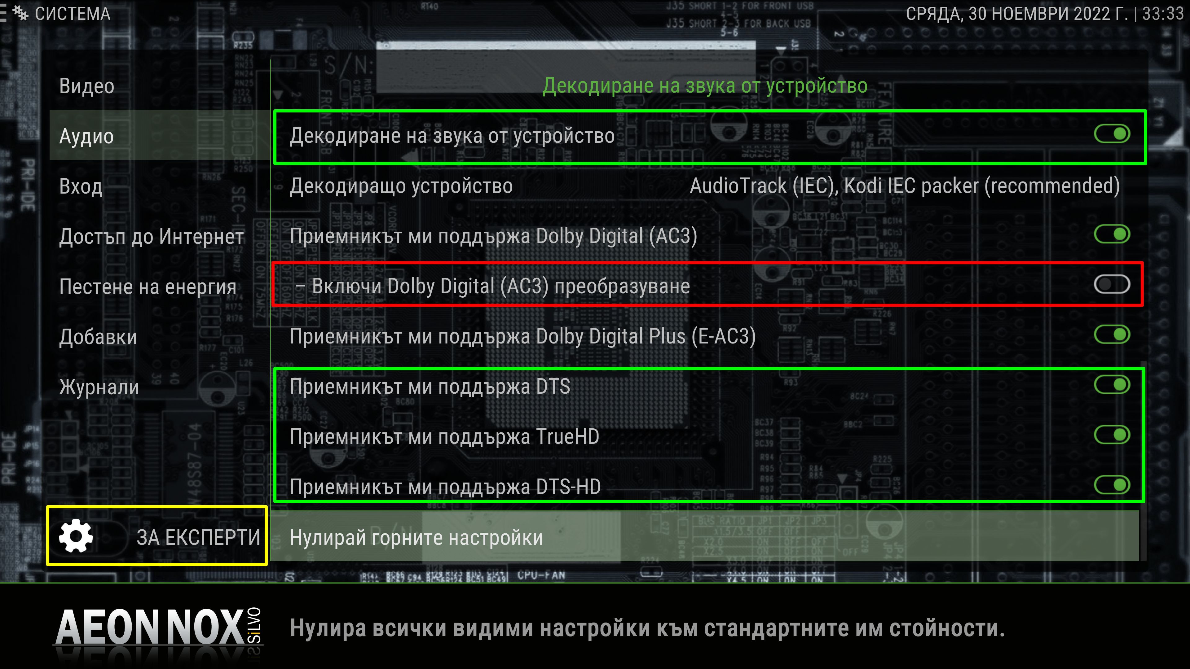

    Aко някой още се чуди как трябва да е настроено кодье-то за пастру звучец, те:
    Kaртинката е от nVidia SHiELD 2019 Pro.
    И сега,
    забележете на външни, и читаво направени (андроид) устройства,
    какви са TrueHD, DTS-HD и DD+ oпциите.
    После ги вижте в кодье-то на дроид тАлАвизора.
    И... Не, проблемът не е в кодье-то, а във фърмуера на тАлАвизора ви.
