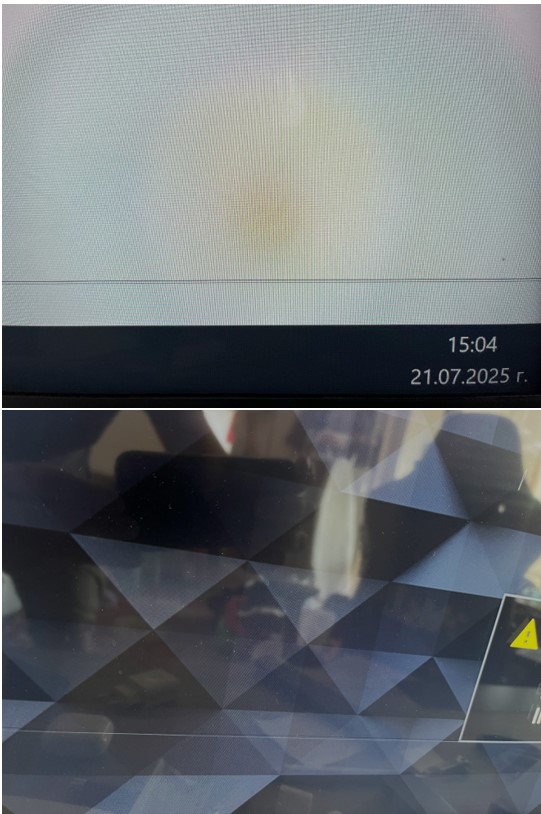

    За да не отварям нова тема за проблем със XH9505. .
    Включвам го днес (Sony KD-49XH9505 49" 4K HDR TV BRAVIA (KD49XH9505BAEP)) и ми се появи линия в долната часта на екрана.
    Пробвах сигнал от всички възможни източници на различни HDMI входове, вкл.и мрежовия вход- приемник на А1, комютър, интернет.
    Някакви идеи от какво може да е и подлежи ли на ремонт. В допълнение , телевизора не е удрян, заливан, преместван. Никакъв физически контакт.
    Този пост е редактиран от stanilm; 21-07-25 в 16:37.
    43,929
    Отговор: Съвет за ремонт на XH9505
    stanilm
    Дефектирали дешифратори на матрицата. Не подлежи на ремонт. Само смяна на видеопанела.
    Благодаря за бързия отговор @hristoslav2 !
    Моля, за следното уточнение, кое е би било, по-удачно :
    - Смяна на видеопанела за "Х" пари или нов телевизор (вече не SONY) ?
    11,930
    #10
    Панела ще е по-скъп вариант... ако изобщо има такъв модел вече.
    Дали ще е Сони или друга марка в случая няма голямо значение - въпрос на късмет с точно такава повреда.

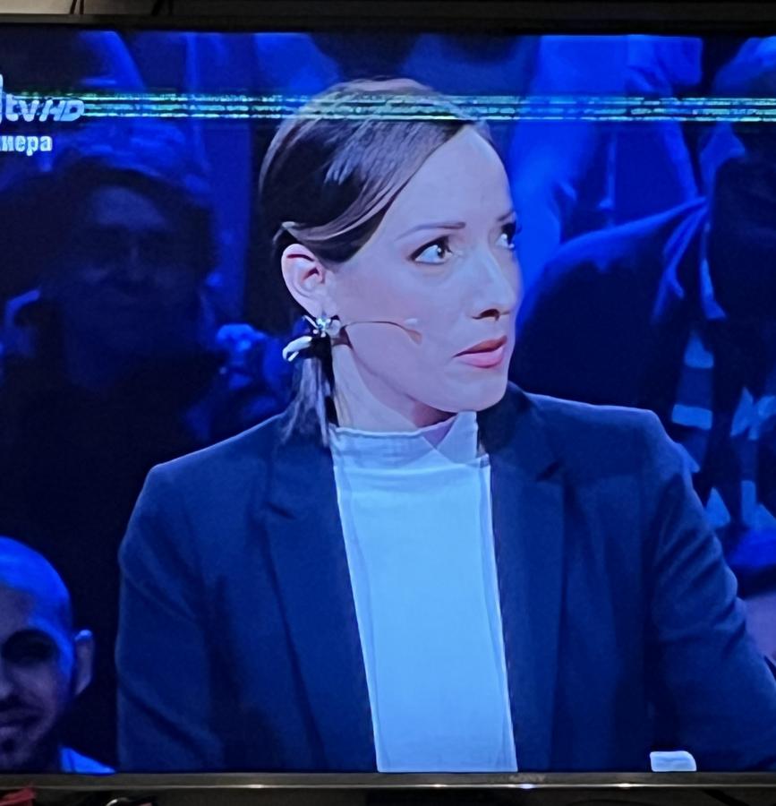

    #14
    Благодаря на всички за отоговорите,
    Явно проблема си е хардуерен, тъй като въпросната черта си е видима и без да се подава сигнал от външен източник. Една от прилоложените предишни снимки е такава (ТВ-то чака източник).
    Моля за отговор с, чисто информативна за мен цел.
    Възможно ли дефектиралия панел, да е вследствие на получаване на сигнал със смущения. Имам в предвид, че от няколко месеца сигнала от приемника на А1 , който е свързан през HDMI 1 е изключително лош - смущения в картината , пукащ звук. Тъй като нямам време, да искам смяна на приемника, ТВ се гледа предимно през приложението на А1 през интернет. Като причина за лошия сигнал съм се насочил към HDMI изхода на устройството.Прилагам снимка , като уточнявам, че чертите, които се виждат , най често са в долната част на екрана , където е и настоящия дефект.

    #15
    Възможно е при отклонения в сигнала, да се получат смущения в работата на процесора. А при дълъг период от време, това може да се отрази на хардуера - мейн борд и тайминг контролер.
    Последната ти снимка, показва проблем с източника на сигнал.
