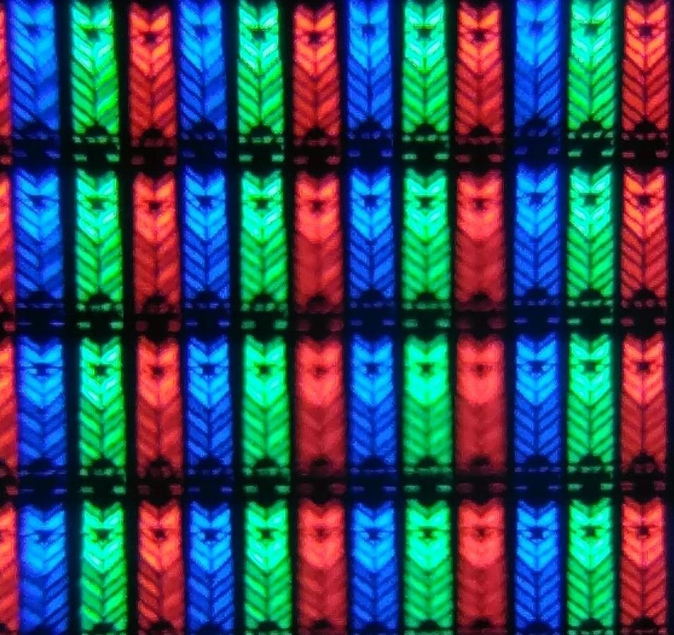

    Дори и много малко зони могат да вършат добра работа.
    Кое наричат домейни - това разделение на всеки субпиксел ли?
    43,926
    #348
    Отговор: TCL телевизори 2026 (инфо в първи пост) - дискусия
    Да
    Всеки субпиксел (червен, зелен, син) при VA има две групи домейни - A и B (горна от 4 броя и долна от 6 броя.)
    на снимката долу са 10
    https://thumb.wikimedia.org/wikipedi...tent=thumbnail
    https://www.wikiwand.com/en/Pixel

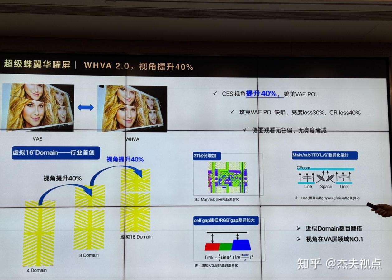

    Какво се е променило в матриците на TCL-CSOT
    Превод на текста от слайда:
    Заглавие:
    超级蝶翼华曜屏 | WHVA 2.0,视角提升40%
    (Super Butterfly Wing Huayao Screen | WHVA 2.0, viewing angle improved by 40%)
    Дясна колона (предимства):
    • ✓ CESI视角提升40%,媲美VAE POL
      (CESI viewing angle improved by 40%, comparable to VAE POL)
    • ✓ 攻克VAE POL缺陷,亮度loss30%,CR loss40%
      (Overcomes the defects of VAE POL: brightness loss 30%, contrast ratio loss 40%)
    • ✓ 侧面观看无色偏、无亮度衰减
      (No color shift and no brightness attenuation when viewed from the side)
    Лява част – сравнение на домейните:
    • VAE → WHVA
    • 虚拟16”Domain——行业首创
      (Virtual 16 Domain — industry first)
    • 视角提升40%
      (Viewing angle improved by 40%)
    Показани са схеми:
    • 4 Domain
    • 8 Domain
    • 虚拟16 Domain (Virtual 16 Domain)
    Дясна част – технически подобрения:
    • 3T比例增加 (увеличен 3T ratio)
    • Main/sub ITO L/S 差异化设计 (диференциран дизайн на Main/sub ITO L/S)
    • cell gap降低 / RGB gap差异加大 (намален cell gap / увеличена разлика в RGB gap)
    • 近似Domain数目翻倍 → 视角在VA屏领域NO.1
      (Приблизително удвояване на броя домейни → №1 по ъгъл на видимост в областта на VA екраните)
    Как от 8 домейна стават „16“ (Virtual 16 Domain)?
    В стандартните VA (Vertical Alignment) панели пикселите се разделят на домейни – малки зони с различна ориентация на течните кристали. Това се прави, за да се намали зависимостта на изображението от ъгъла на гледане.
    • 4 Domain – по-стар дизайн (4 различни ориентации)
    • 8 Domain – по-разпространен съвременен дизайн (8 ориентации)
    • WHVA 2.0 (Virtual 16 Domain) – ново решение на Hisense/партньорите им
    Те не правят физически 16 отделни домейна (което би било много сложно и скъпо). Вместо това използват комбинация от техники, които симулират ефекта на 16 домейна:
    1. Диференциран Main/Sub ITO дизайн + увеличен 3T ratio
    2. Намален cell gap + увеличена разлика в RGB gap
    3. Специална структура на електродите (Line/Space диференциация)
    Тези промени създават допълнителни „виртуални“ ориентации на молекулите на течните кристали. Резултатът е, че светлината се разсейва в повече посоки, сякаш има 16 домейна.
    Какво променя това в изображението?
    Параметър При 8 Domain При Virtual 16 Domain (WHVA 2.0) Ефект
    Ъгъл на видимост Стандартен VA +40% (според CESI) По-широк ъгъл без силно избледняване
    Цветово отместване (color shift) Забележимо при страничен поглед Почти няма Цветовете остават стабилни
    Яркост при страничен ъгъл Пада значително Почти няма спад По-равномерна яркост
    Контраст при ъгъл Силно намалява Много по-добре запазен По-добър черен цвят отстрани
    Сравнение с VAE POL По-слабо Сравнимо, но без минусите на VAE POL Няма 30% загуба на яркост и 40% загуба на контраст
    Обобщено:
    Технологията прави VA панела много по-близо до поведението на IPS/ADS панели по отношение на ъгъла на видимост, като запазва предимствата на VA (по-висок нативен контраст). Това е особено важно за големи телевизори, където хората често гледат отстрани.

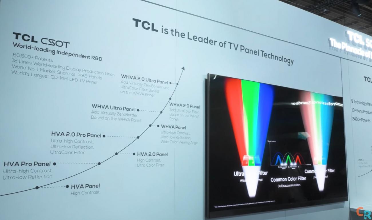

    Основните структурни промени в LCD матриците на TCL-CSOT (според слайда от CES 2026) са еволюцията на тяхната HVA → WHVA технология. Ето какво се е променило стъпка по стъпка:
    1. Базова технология: HVA (High Vertical Alignment)
    • Класическа VA матрица с подобрен контраст.
    • По-късно идва HVA Pro — добавят се:
      • Ултра-висок контраст
      • Ултра-ниско отражение (anti-reflection покритие)
    2. HVA 2.0
    Тук вече се появяват по-сериозни структурни промени:
    • Добавя се Ultra Color Filter (по-добър цветови филтър)
    • Подобрена пропускателна способност на светлината
    • По-точни цветове и по-широк цветови обхват
    3. Преход към WHVA (Wide High Vertical Alignment)
    Това е ключовата промяна в структурата на пиксела:
    Поколение Основна структурна промяна Резултат
    WHVA Оптимизация на домейн структурата + по-добър cell gap По-широк ъгъл на видимост + висок контраст + ниско отражение
    WHVA Ultra Добавен Virtually ZeroBorder Почти безрамков дизайн (по-тънък bezel)
    WHVA 2.0 Добавен UltraColor Filter върху WHVA основа Още по-добри цветове + запазен широк ъгъл
    WHVA 2.0 Ultra Комбинация от ZeroBorder + UltraColor Filter Най-високо ниво — почти безрамков + максимални цветове и ъгъл
    Какво конкретно се променя в структурата на матрицата?
    1. Домейн структура (Domain)
      Както видяхме в предишния слайд — от 8 Domain преминават към Virtual 16 Domain.
      Това се постига чрез:
      • Диференциран дизайн на Main/Sub ITO електродите
      • Увеличен 3T ratio
      • Намален cell gap + увеличена разлика в RGB gap
    2. Цветови филтър (Color Filter)
      Преминаване от обикновен (Common Color Filter) към Ultra Color Filter:
      • По-висока светлинна пропускателна способност
      • По-чисти и по-наситени цветове
      • По-малки загуби на яркост
    3. Покрития и оптика
      • Ултра-ниско отражение (Ultra-low Reflection)
      • Virtually ZeroBorder (специална конструкция на ръба на панела)
    Обобщение на еволюцията
    HVA → HVA Pro → HVA 2.0 → WHVA → WHVA 2.0 → WHVA 2.0 Ultra
    Най-важната структурна промяна е преминаването от класическа HVA към WHVA 2.0, където чрез виртуално удвояване на домейните и нов цветови филтър TCL-CSOT успяват да направят VA панел с ъгъл на видимост, близък до IPS, но с много по-висок нативен контраст.
    Именно WHVA 2.0 е технологията, която се използва в новите си RGB-Mini LED телевизори (U7T Pro и др.) под името „超级蝶翼华曜屏“ (Super Butterfly Wing Huayao Screen).
