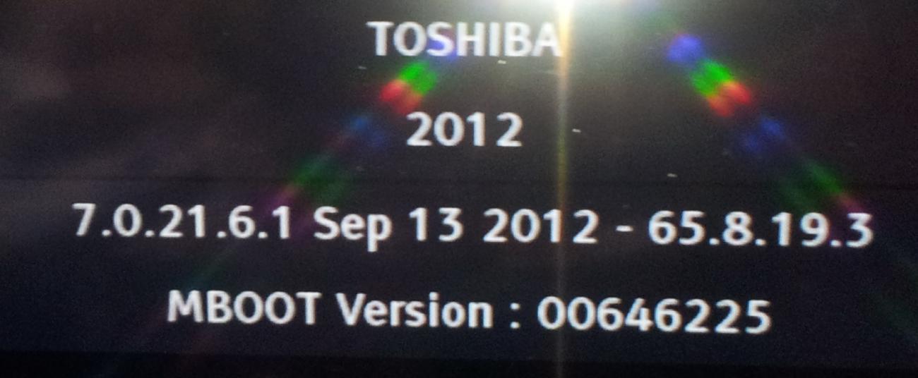

 Нищо особенно не съм правил. Ето систем инфо за софтуера с който съм:
 Прикачен файл 8669
 Слагаш безжичния адаптер в USB-то на ТВ-то и си тръгва. Пробвано както казах с универсалния от мишка M510. С него би трябвало да работят и клавиатури на logitech.
 Освен това го има на много разумна цена е ebay. мисля да си го купя и да не вадя налияния ми от лаптопа. другия вариант е да си купите и мишка и клавиатура, като адаптера от едното отива в лаптопа, а от другото в ТВ-то.

 Сега да докладвам - стана и с безжична мишка Dell :) Благодаря ти още веднъж!!!
